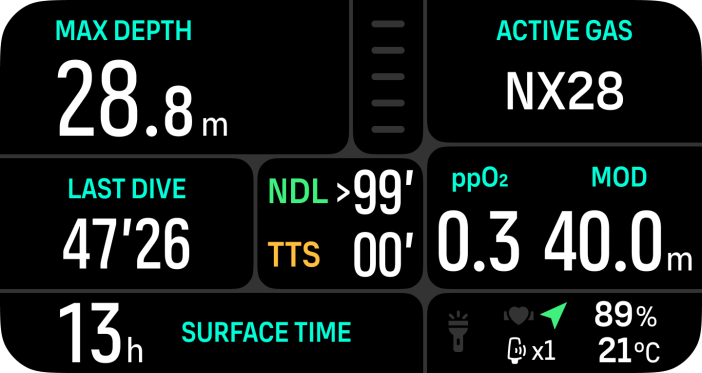

Ang sumusunod na halimbawa ay nagpapakita ng isang decompression na pagsisid sa 40 m sa Multigas na mode at kasama ang mga sumusunod na gas: NX28 (pangunahing gas), NX99 decompression na gas.
  1. Screen bago ang pagsisid – ipinapakita ang aktibong gas (NX28) na nakatakda sa ppO2 at MOD.

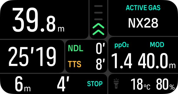

  1. Ang NDL ay umabot sa 0 at kailangan ang decompression. Kasama na ngayon sa value ng TTS ang sapiling paghinto at paghinto para sa kaligtasan. Nakasaad sa bahagi ng paghinto ang lalim ng unang decompression (ceiling) at oras ng paghinto.

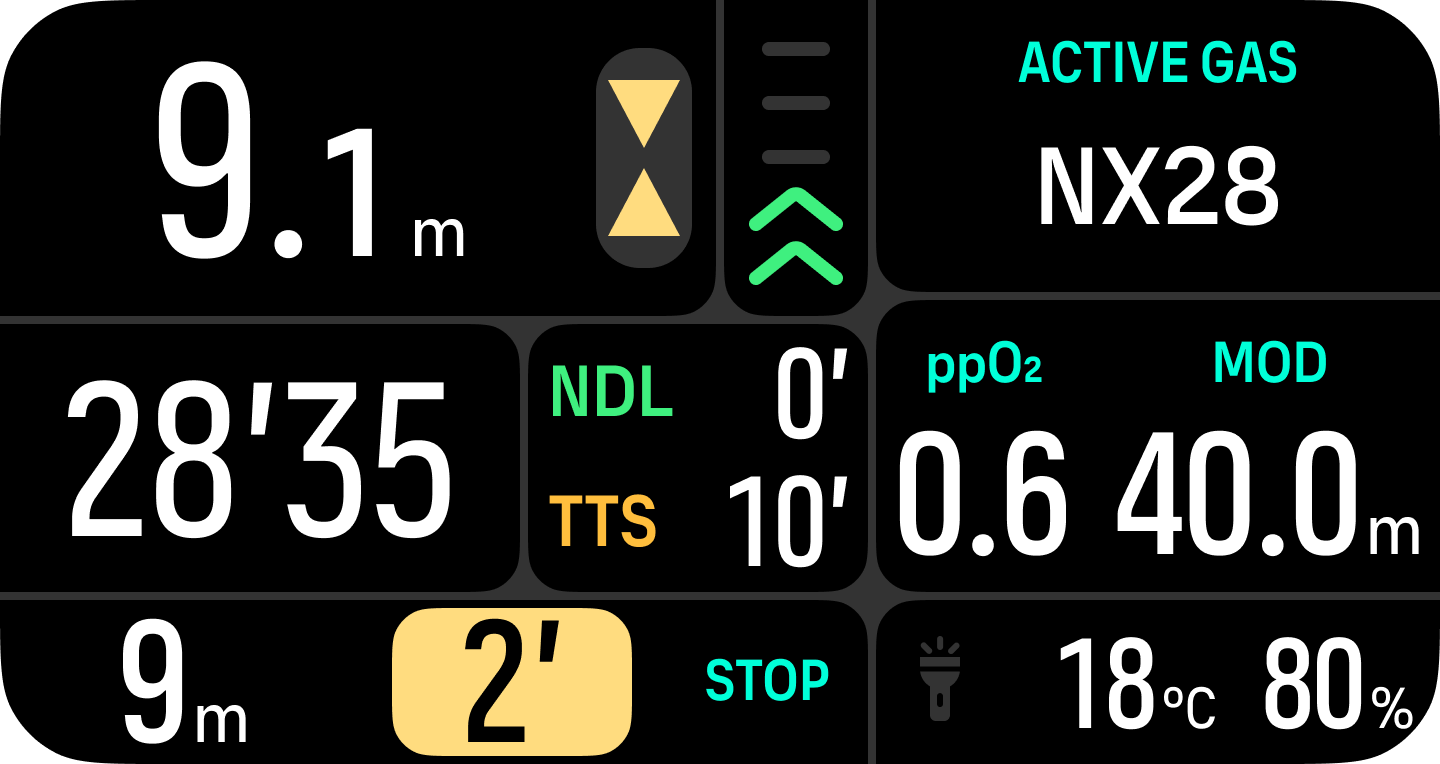

  2. Ang value ng ceiling ay 9 m para maaari kang pumaitaas sa lalim na ito sa loob ng mga limitasyon ng bilis ng pag-ahon. Kapag malapit nang maabot ang lalim ng ceiling at papasok na sa bahagi ng window ng decompression, may dalawang arrow na lalabas sa tabi ng numero ng lalim at may timer na makikita sa field ng Deco na nagbibilang ng kinakailangang decompression.

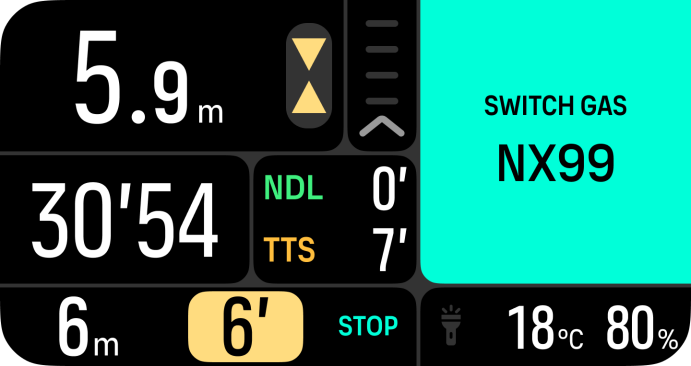

  3. Pagbabago ng gas sa 6 m. Ang oras ng decompression ay palaging kinakalkula gamit ang pagpapalagay na ginagamit mo ang lahat ng mga gas na makikita sa listahan ng Gas. Sa sandaling umakyat sa 6 m, iminumungkahi ang pagpapalit ng gas sa NX99. Kapag nagawa na ang paglipat, lilitaw ang impormasyon ng kasalukuyang gas. Kung magpasya kang balewalain ang pagpapalit ng gas, hindi magiging tumpak ang impormasyon ng decompression.

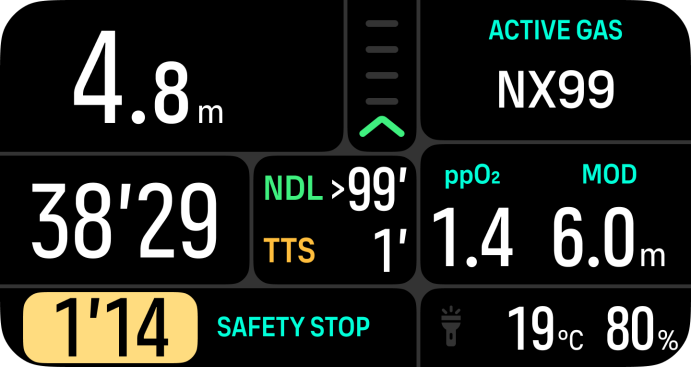

  4. Pagdating sa huling paghinto. Kapag na-clear na ang oras ng decompression, ang tanda ng deco ay mawawala at ang paghinto ay magiging paghinto para sa kaligtasan. Sa halimbawang ito, ang paghinto para sa kaligtasan ay nakatakda sa Adjusted, kaya ang countdown ay mag-uumpisa sa 1'30 dahil sa mas mahabang oras sa 6 m.

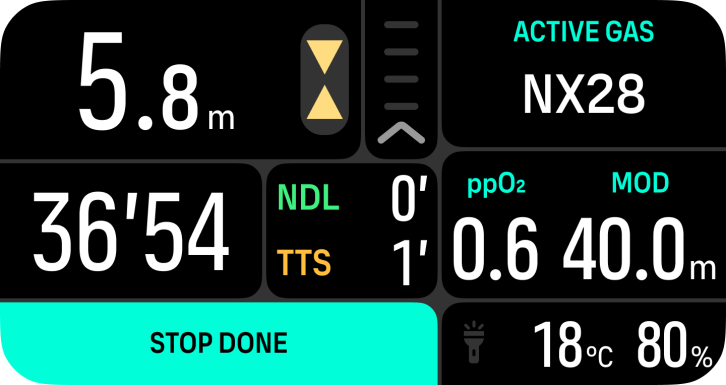

  1. Kapag tapos na ang lahat ng paghinto, ang Stop done na impormasyon ay lalabas sa window ng switch at pagkatapos ay ligtas nang pumaitaas sa ibabaw.
