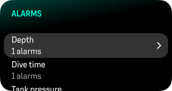

Kullanıcı tarafından yapılandırılabilen dalış alarmları

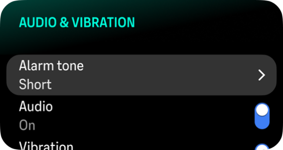

Zorunlu alarmların yanında kullanıcı tarafından yapılandırılabilen tüp basıncı, derinlik, dalış süresi, NDL, gaz süresi ve yana takılı tüp değişim alarmları bulunur. Her bir alarm için sesi kısa veya uzun olarak özelleştirebilir veya tüm sesleri kapatabilirsiniz. Ses seçeneğinin yanı sıra aynı zamanda titreşimli uyarıyı seçebilir veya tüm seslerin kapalı olmasını tercih ediyorsanız sadece titreşimi açabilirsiniz.

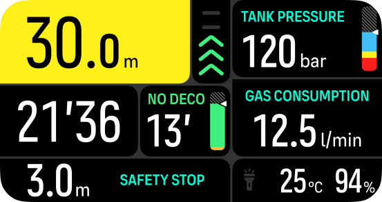

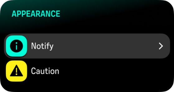

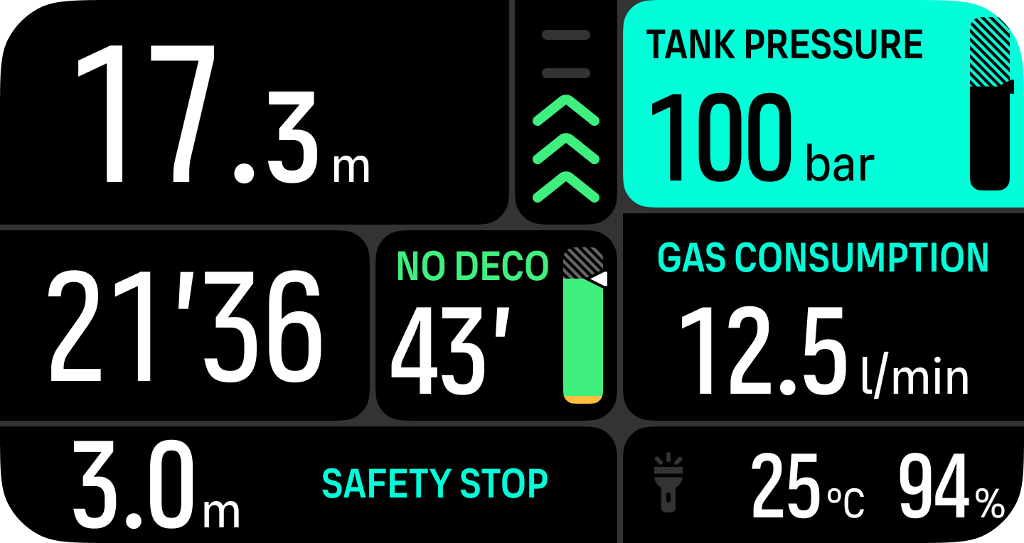

Sesli ve titreşimli seçeneklere ek olarak iki farklı görünüm seçeneği arasından seçim yapabilirsiniz. Bildir (camgöbeği) veya Dikkat (sarı). Yapılandırılabilir her alarm için en fazla beş alarm tanımlayabilirsiniz ve bir alarm göründüğünde herhangi bir düğmeye basarak alarmı silebilirsiniz.
alarm notify1
alarm notify2
alarm notify3
Tüp basıncı
Tüp basıncı alarmını 51-360 bar (725-5221 psi) arasında herhangi bir değere ayarlayabilirsiniz. Zorunlu 50 bar (725 psi) alarmı mevcuttur ve değiştirilemez. Tüp basıncı alarmları, dönüş basıncınıza ulaştığınızda sizi bilgilendirmek için kullanışlıdır.
alarm notify tank pressure

Derinlik alarmını 3,0 m ile 199,0 m arasında tanımlayabilirsiniz. Derinlik alarmları özellikle serbest dalış sırasında serbest dalışın farklı aşamalarını bildirmek için kullanışlıdır. Dalış sırasında kişisel derinlik sınırına ulaştığınızda sizi uyarması için de bir derinlik alarmı ayarlayabilirsiniz.
alarm notify depth

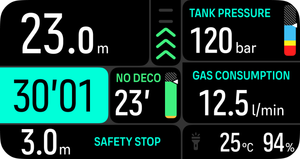

Dalış süresi alarmları maksimum 99 dakikaya kadar dakika ve saniye cinsinden tanımlanabilir.
alarm notify dive time

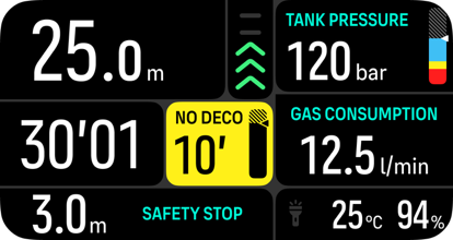

Dekompresyon Limiti Yok (NDL) alarmları belirli bir NDL’inde veya NDL süreniz azaldığında sizi uyarmak üzere tanımlanabilir.
alarm notify NDL

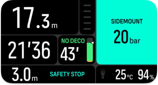

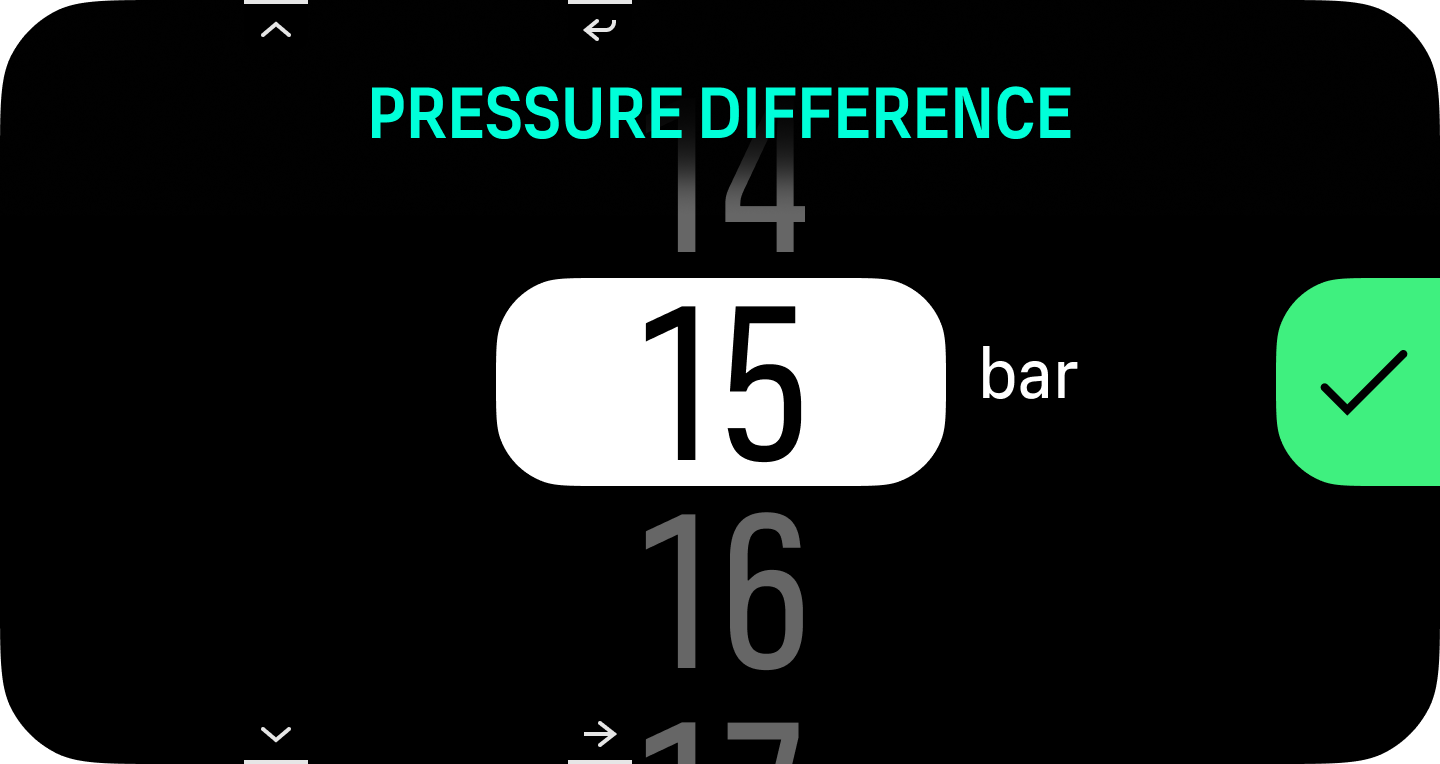

Aynı gazla eşleştirilmiş 2 Tank POD'niz varsa bir basınç farkı tanımlayabilirsiniz, böylece cihaz size ne zaman tüp değiştirmeniz gerektiğini bildirir. Basınç farkı eşiğini 5 ile 70 bar (73-1015 psi) arasında ayarlayabilirsiniz. Basınç farkı ayarlanan sınıra ulaştığında, değişim ekranında bir uyarı alırsınız.
alarm notify sidemountsm alarm picker
