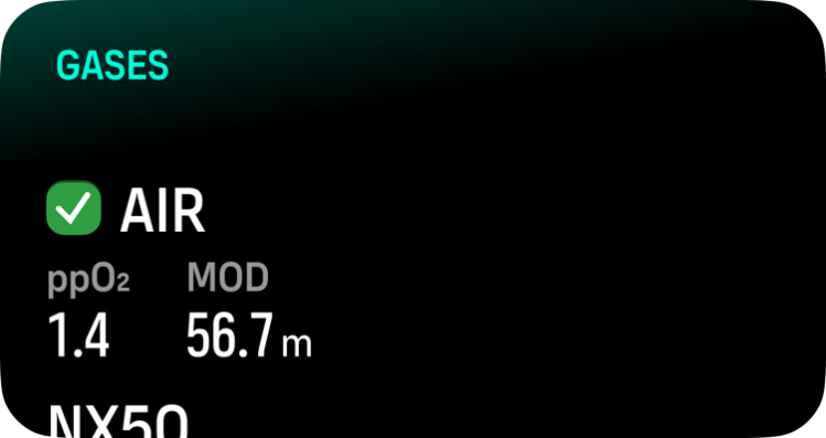

Çoklu gaz modunda dalış yaparken Suunto Nautic, Gazlar menüsündeki etkin gazlar arasında gaz değişimi yapmasına olanak sağlar. Etkin veya devre dışı olarak gaz listesinde en fazla beş gaz olabilir.

NOT:
Dekompresyon algoritması, dalış için tüm etkin gazların kullanılmasının planlandığını var sayar ve mevcut gazlara göre herhangi bir dekompresyon beklemesini, dekompresyon süresini ve yüzeye kalan süreyi hesaplar. Yanınıza taşımadığınız tüm gazları devreden çıkarmayı unutmayın.

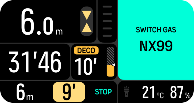

Yükselirken, daha iyi bir gaz mevcut olduğunda her zaman gazı değiştirmeniz bildirilir.

Örneğin, 40 m (131,2 ft) dalış yaparken aşağıdaki gazlara sahip olabilirsiniz:
  • Nitroks %26 (1,4 ppO2) (dip için)
  • Nitroks %50 (1,6 ppO2) (dekompresyon gazı)
  • Nitroks %99 (1,6 ppO2) (dekompresyon gazı)
Yükselirken, gazın azami çalışma derinliğine (MOD) göre 22 m (72 ft) ve 6 m'de (20 ft) gaz değiştirmek için bilgilendirilirsiniz. Gaz değiştirme bildirimi değişim ekranında olur ve herhangi bir düğmeye basıldığında ilk olarak önerilen gazı içeren bir gaz listesi açılır. Orta düğmeye basarak yeni gazı onaylayın. Önerilen gaz değişimini gerçekleştirmek istemiyorsanız, gaz değişimi önerisini reddedebilirsiniz. Bu, etkinleştirilmiş bir gazın bir sonraki olası MOD'una kadar önerilen gazı yok sayacaktır.
Dalış sona erdiğinde, en düşük O2 değerine sahip gaz bir sonraki dalış için aktif gazınız olacaktır.
