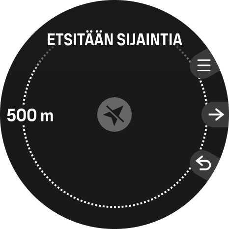

  1. Pyyhkäise kellotaulussa ylöspäin tai käännä kruunupainiketta, jolloin voit siirtyä Navigointi -widgetiin Kaikki sovellukset -valikossa tai valittujen widgetien luettelossa.
  2. Kello alkaa etsiä nykyistä sijaintiasi. Kun se on löydetty, näytössä näkyy magneettiseen pohjoiseen osoittava nuoli, sijaintisi sekä mahdolliset lähellä olevat POI-kohteet ja reittipisteet.

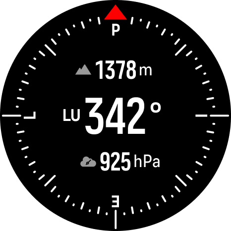

  3. Avaa kompassinäkymä kiertämällä kruunupainiketta.

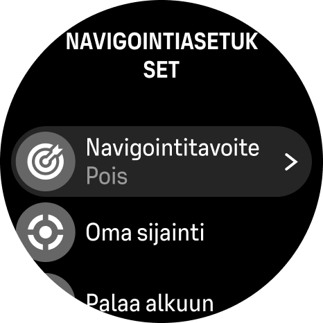

  5. Painamalla yläpainiketta voit avata navigointiasetusten luettelon, jolloin pääset esimerkiksi tarkistamaan nykyisen sijaintisi koordinaatit tai valitsemaan navigoitavan reitin.
