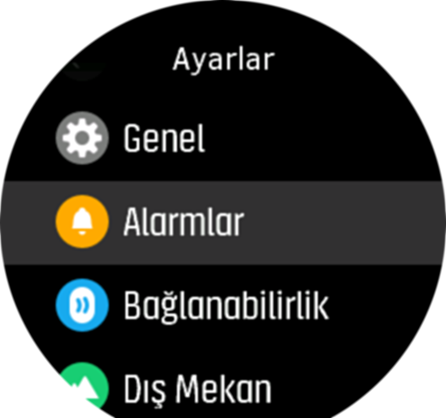

- Ayarlar simgesini görünceye kadar aşağı doğru kaydırın ve simgeye dokunun.
- Yukarı veya aşağı doğru kaydırarak ya da üst veya alt düğmelere basarak ayarlar menüsünde gezinin.
- Ayar adına dokunarak veya ayar seçiliyken orta düğmeye basarak bir ayar seçin. Menüde geri gitmek için sağa doğru kaydırın veya Geri (Geri) simgesini seçin.

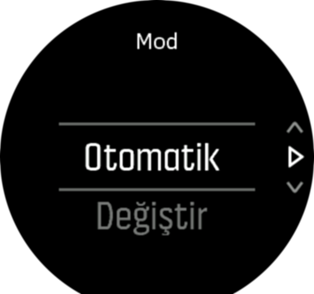

- Değer aralığı bulunan ayarlarda, yukarı veya aşağı doğru kaydırarak ya da üst veya alt düğmeye basarak değeri değiştirebilirsiniz.
- Sadece iki değer bulunan ayarlarda (açık veya kapalı gibi), ayara dokunarak veya orta düğmeye basarak değeri değiştirebilirsiniz.

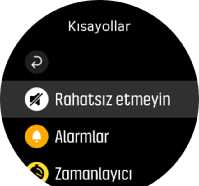

Ayrıca genel ayarlara, saat yüzüne dokunup parmağınızı ekranda basılı tutarak içerik menüsünü açma yoluyla erişebilirsiniz.
