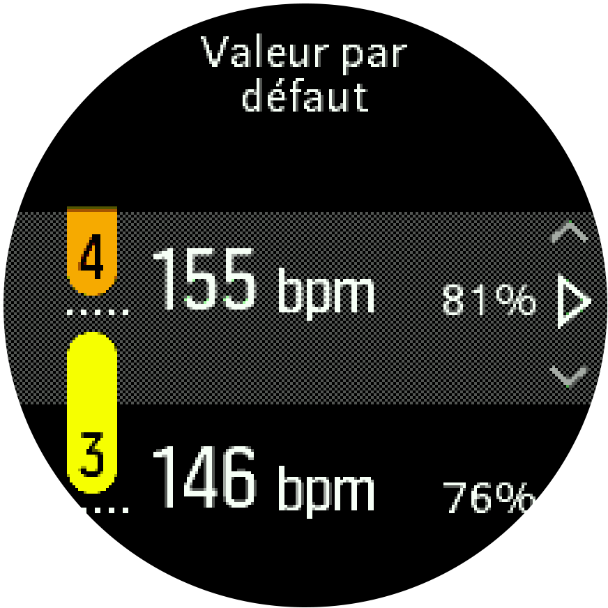

Définir les zones FC par défaut
Définissez vos zones FC par défaut depuis le menu des paramètres sous Entraînement » Zones d'intensité » Zones par défaut.
  1. Faites défiler l'écran vers le haut ou vers le bas avec votre doigt ou appuyez sur le bouton supérieur ou inférieur droit et appuyez sur le bouton central lorsque la zone FC que vous voulez modifier est en surbrillance.
  2. Sélectionnez votre nouvelle zone FC en appuyant sur le bouton supérieur ou inférieur droit.
Default HR zone-1
  1. Appuyez sur le bouton central pour sélectionner la nouvelle valeur de FC.
  2. Appuyez de façon prolongée sur le bouton central pour quitter la vue des zones FC.
REMARQUE:
Si vous sélectionnez Réinitialiser dans la vue des zones FC, ceci aura pour effet de réinitialiser les zones FC à la valeur par défaut.
