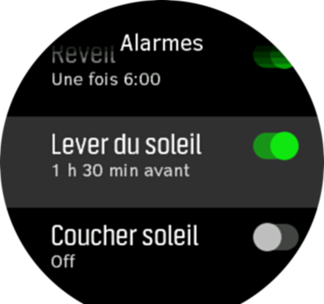

    SunriseSunset alarm toggle Spartan
  4. Réglez le nombre d'heures voulu avant le lever/coucher du soleil en faisant défiler la valeur vers le haut ou vers le bas avec les boutons supérieur et inférieur et confirmez avec le bouton central.
  5. Réglez les minutes de la même manière.
    Time before sunset sunrise Spartan
  6. Appuyez sur le bouton central pour confirmer et quitter.

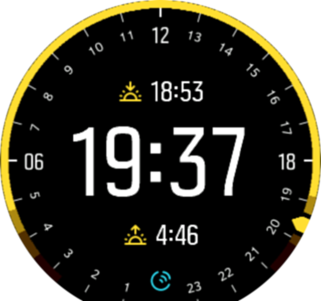

Un cadran indiquant les heures de lever et de coucher du soleil est également disponible.
Outdoor Watchface Spartan
