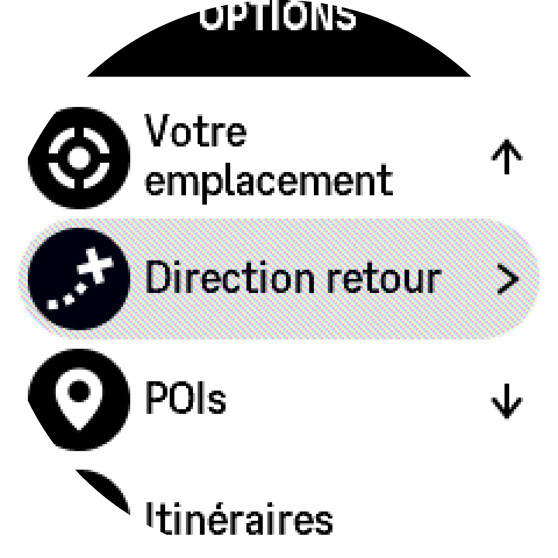

Si vous utilisez le GPS lors de l'enregistrement d'une activité, votre Suunto 9 Peak Pro enregistre automatiquement le point de départ de votre exercice. Avec la fonction Direction retour, votre Suunto 9 Peak Pro peut vous ramener directement à votre point de départ.
Pour activer la fonction Direction retour :
  1. Commencez un exercice utilisant le GPS.
  2. Appuyez sur le bouton central jusqu'à ce que vous atteigniez l'écran de navigation.
  3. Appuyez sur le bouton inférieur pour ouvrir le menu des raccourcis.
  4. Faites défiler l'affichage jusqu'à Direction retour et touchez l'écran ou appuyez sur le bouton central pour sélectionner l'option.

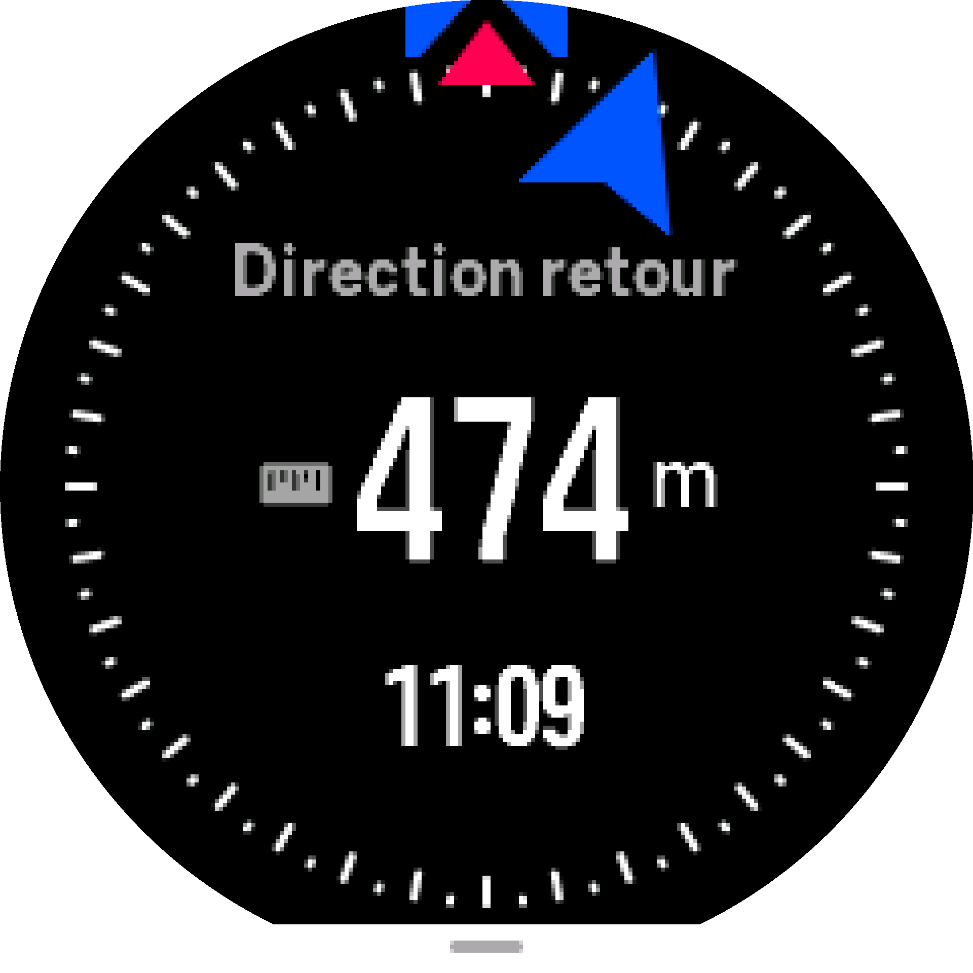

    Scroll to Findback S9PP
Les instructions de navigation apparaissent comme le dernier affichage du mode sportif sélectionné.
FindBack Display S9PP

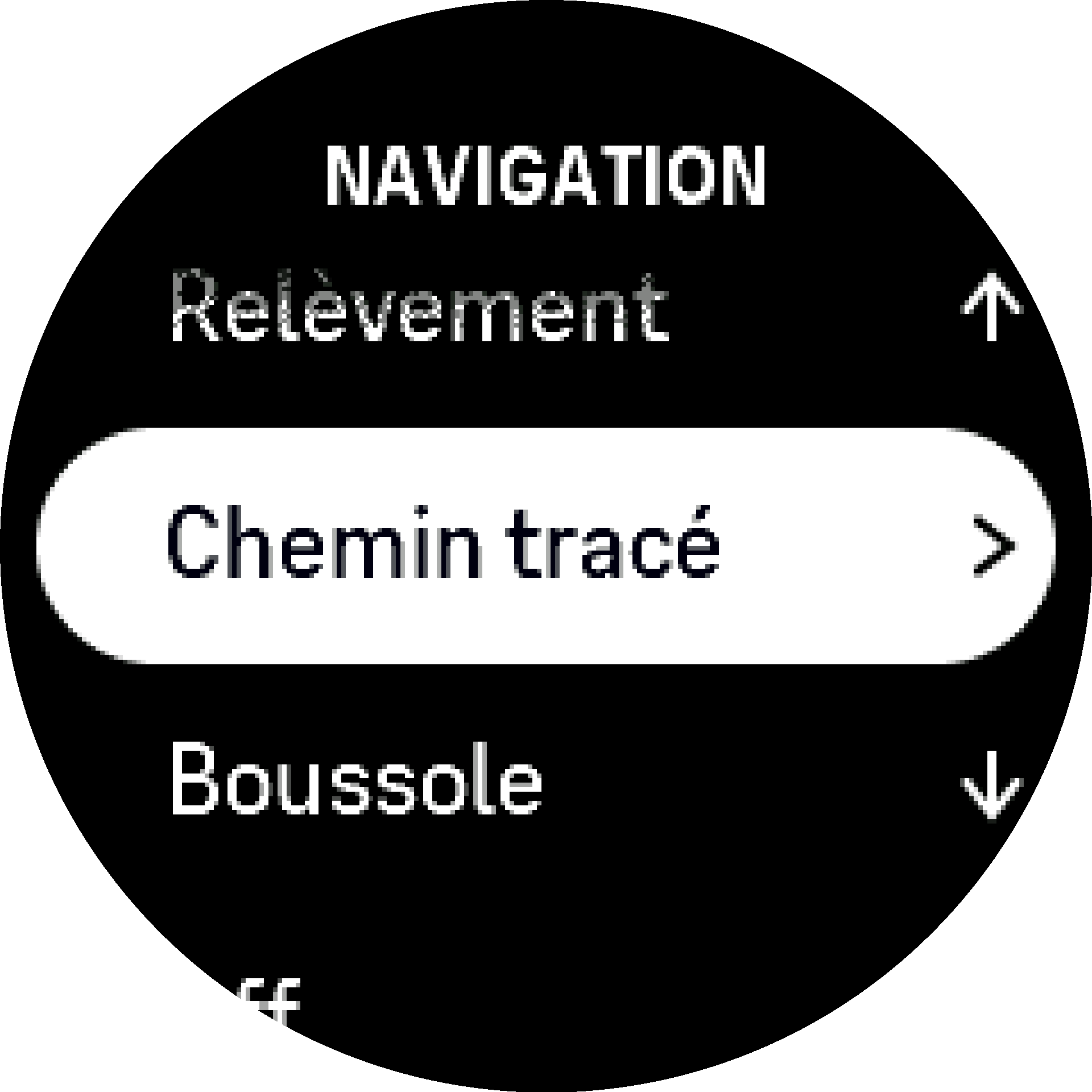

En ville, le GPS peut avoir du mal à vous suivre. Si vous sélectionnez l'un de vos itinéraires prédéfinis et que vous suivez cet itinéraire, le GPS de la montre sert exclusivement à localiser où vous vous trouvez sur l'itinéraire prédéfini, et ne crée pas de piste à partir de la course. La piste enregistrée sera identique à l'itinéraire utilisé pour la course.
Snap to Route S9PP
Pour utiliser Chemin tracé pendant l'exercice :
  1. Créez un itinéraire dans l'appli Suunto et synchronisez votre montre si vous ne l'avez pas encore fait.
  2. Sélectionnez un mode sportif qui utilise le GPS.
  3. Faites défiler l'écran vers le bas et sélectionnez Navigation.
  4. Sélectionnez Chemin tracé, puis appuyez sur le bouton central.
  5. Sélectionnez l'itinéraire que vous voulez emprunter et appuyez sur le bouton central.
  6. Appuyez sur le bouton supérieur ou touchez Naviguer.
Commencez votre exercice de la façon habituelle et suivez l'itinéraire sélectionné.
