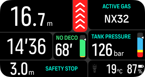

alarm1Ang bilis ng pag-ahon ay lumampas sa ligtas na bilis na 10 m (33 ft) kada minuto sa loob ng limang segundo o higit pa.Manatili sa loob ng berdeng mga hiwatig ng rate ng pag-ahon. Subaybayan ang mga sintomas ng DCS. Gumamit ng dagdag na konserbatismo para sa mga pagsisid sa hinaharap.

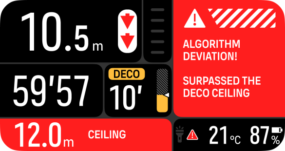

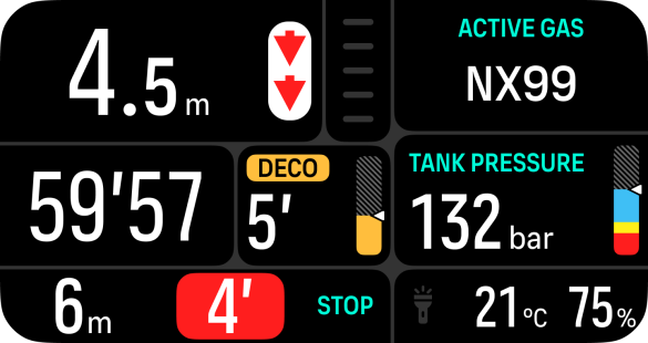

alarm2Ang ceiling ng decompression ay nasira ng higit sa 0.6 m (2 ft) sa isang paghinto sa pagsisid.Bumaba nang mas malalim kaysa sa ipinapakitang value ng ceiling.

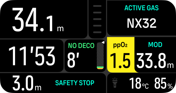

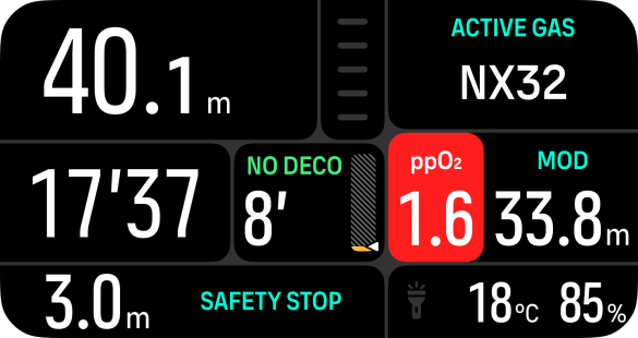

alarm3Ang bahagyang presyon ng oxygen ay lumampas sa maximum na antas (>1.6).Agad na umakyat o magpalit ng gas na may mas mababang porsyento ng oxygen.
alarm4Ang bahagyang presyon ng oxygen ay lumampas sa itinakdang antas para sa gas.Agad na umakyat o magpalit ng gas na may mas mababang porsyento ng oxygen.

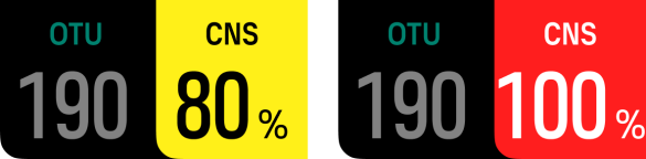

alarm5-1Antas ng Toxicity ng Oxygen sa Central Nervous System (CNS) na nasa 80% o 100% limitasyon.Lumipat sa isang gas na may mas mababang ppO2 o pumaitaas ng mas mababaw (sa loob ng ceiling ng pagbawas ng presyon).

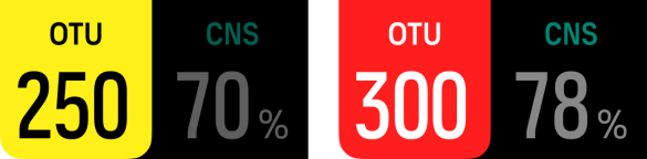

alarm6Naabot ang 80% o 100% ng inirerekomendang pang-araw-araw na limitasyon para sa OTU.Lumipat sa isang gas na may mas mababang ppO2 o pumaitaas ng mas mababaw (sa loob ng ceiling ng pagbawas ng presyon).

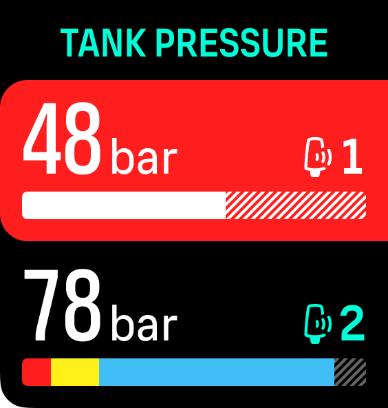

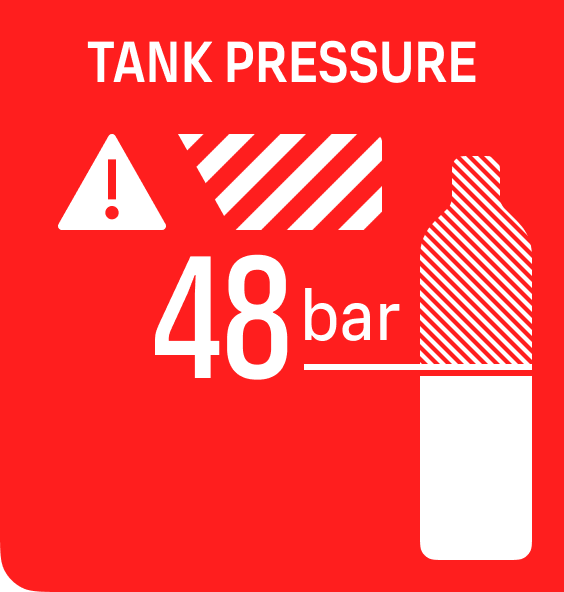

alarm9-1alarm8Ang presyon ng tangke ay mas mababa sa 50 bar (725 psi).Palitan ang gas sa isang mas mataas na presyon ng tangke o umakyat sa lalim ng paghinto para sa kaligtasan at wakasan ang pagsisid.

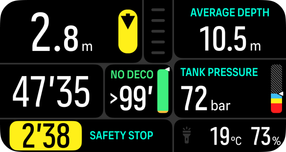

alarm10Wala sa loob ng window ng paghinto para sa kaligtasan.Manatili sa loob ng window ng paghinto para sa kaligtasan 3 m – 6 m.

alarm11Ang ceiling ng decompression ay nasira nang higit sa 3 min at ang iyong decompression ay hindi nakuha.Bumaba sa lalim ng ceiling na ipinahiwatig sa window ng switch.
