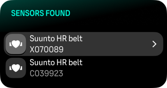

Pagpapares ng heart rate sensor
Maaari mong ipares ang iyong Suunto Nautic device sa belt para sa tibok ng puso para i-track ang tibog ng puso mo habang sumisisid.
Para magpares ng belt para sa tibok ng puso:
  1. Pumunta sa Control panel > Connectivity.
  2. Piliin ang Pair your new device to the Suunto app and sync your data..
  3. Piliin ang sensor mula sa listahan.
    pair hr sensor
PAALALA:
Hindi ka makakapagpares ng anuman kung naka-on ang airplane mode. I-off ang airplane mode bago ang pagpapares.
Kapag naipares na ang sensor, hahanapin ito ng iyong dive computer kapag sinimulan mo na ang iyong pagsisid.
Makikita mo ang buong listahan ng mga nakapares na device sa iyong relo mula sa mga setting sa ilalim ng Connectivity > Paired devices.
Mula sa listahang ito, maaari mong alisin (alisin sa pagkakapares) ang device kung kinakailangan. Piliin ang device na gusto mong alisin, at piliin ang Forget.
