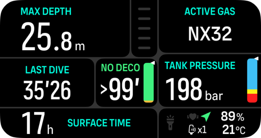

  1. Screen sa ibabaw:
    Inirerekomendang simulan ang pagsisid mula sa view sa ibabaw para i-verify ang lahat ng pangunahing setting bago bumaba. Suriin kung tama ang iyong mga setting ng gas at algorithm, may GPS signal ang device mo, at may sapat kang baterya at presyon ng tangke (kung naka-link sa isang Suunto Tank POD). Tiyaking sumisisid ka sa tamang pinaghalong gas at nauunawaan mo ang maximum na lalim ng pagpapatakbo (maximum operating depth, MOD) ng aktibong gas.
    Kung mababa ang baterya ng Suunto Tank POD, o kung mas mababa sa ligtas na limitasyon ang presyon ng tangke, may lalabas na babala sa screen.

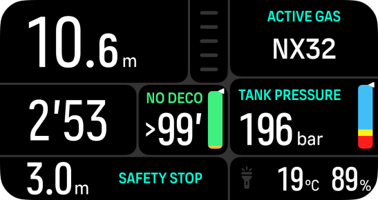

  1. Sa sandaling bumaba ng higit sa 10 m, isang indikasyon ng paghinto para sa kaligtasan ay lalabas sa window ng switch, na nagpapahiwatig ng isang paghinto para sa kaligtasan sa ceiling na 3 m. Ang No deco na oras = ay nagpapakita ng > 99, ibig sabihin, ang maximum na oras na maaari mong gugulin sa lalim na ito ay higit sa 99 min.

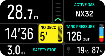

    Kapag nagpatuloy ka sa pagbaba, magpapakita ng mas maliit na value ang oras ng No deco. Palaging nasa mga minuto ang oras ng No deco.
  1. Kung umabot sa 5 min ang iyong No deco na oras, mati-trigger ang dilaw na alarma ng paalala. Kapag pataas at tumaas ang value ng No deco, malulutas ang alarma. Maaari mo ring i-mute ang alarma sa anumang pagpindot sa button. Ang patuloy na pananatili sa mas malalim na kalaliman sa kabila ng pag-alarma ng No deco ay maaaring magdulot ng obligasyon sa decompression. Huwag sumisid nang may decompression maliban kung mayroon kang sapat na pagsasanay.

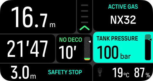

  2. Maaari kang magtakda ng sarili mong mga alarma sa presyon ng tangke para matulungan kang subaybayan ang mga kritikal na limitasyon, tulad ng presyon ng pagliko. Kung nakatakda, aalertuhan ka ng Suunto Nautic kapag umabot sa 100 bar (1450 psi).

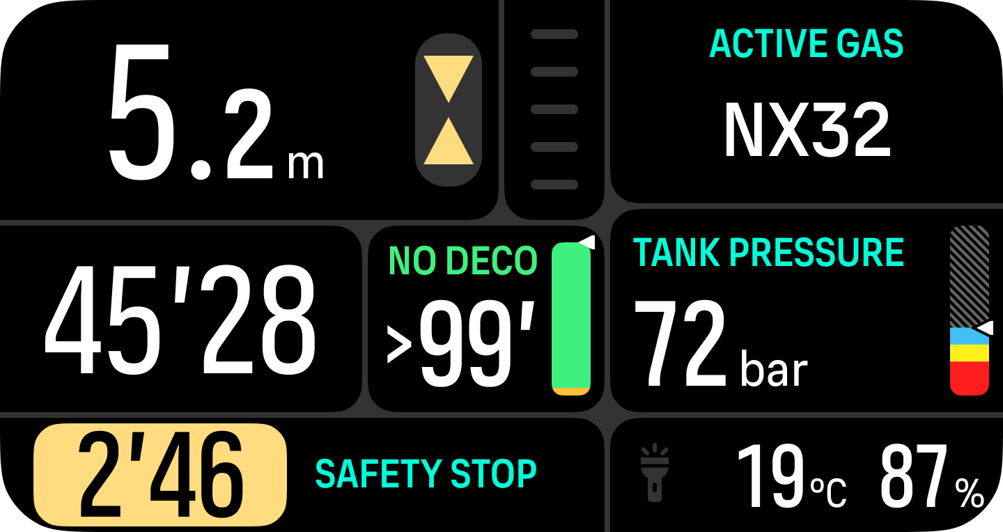

  3. Kapag nasa pagitan ka ng 2.4 at 6 m (7.9 at 20 ft), lalabas ang isang timer ng paghinto para sa kaligtasan at magbibilang hanggang sa iminungkahing paghinto. Kapag naisagawa na ang paghinto, lalabas ang Stop done na abiso.
