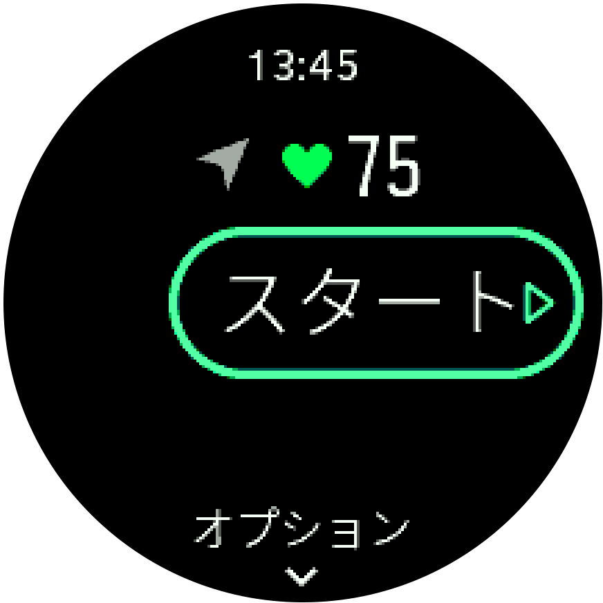

  4. スタートインジケータの上に、スポーツモードの設定(心拍数、コネクテッド GPS など)に応じて一連のアイコンが表示されます。信号を検出中、矢印のアイコン(コネクテッド GPS)が灰色に点滅し、いったん信号が検出されると緑色になります。信号を検出中、心臓のアイコン(心拍数)が灰色に点滅します。信号を検出中は、ハートのアイコン(心拍数)が灰色に点滅します。信号が見つかると、チェストストラップ式心拍センサーを使用している場合、ベルト付きの色付きのハートに変わります。 光学式心拍センサーを使用している場合は、ベルトのない色付きのハートに変わります。
    チェストストラップ式心拍センサーを使用しているのに緑色の心臓のアイコンのみが表示される場合(光学式心拍センサーがアクティブなことを意味します)、POD とセンサーのペアリング を参照して、スポーツモードをもう一度選択します。
    各アイコンが緑色になるまで待つか、中央ボタンを押してすぐに記録を開始することができます。
    Start exercise

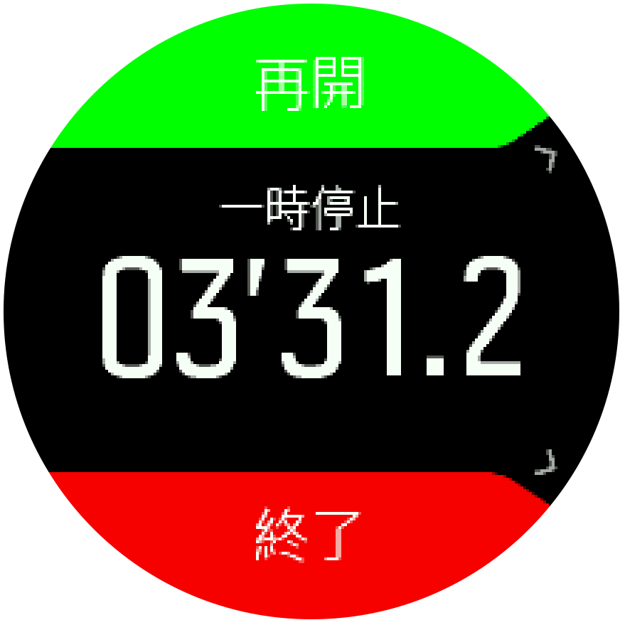

  6. 右上ボタンを押すと、記録を一時停止することができます。記録を停止して保存するには右下ボタンを押し、記録を再開するには右上ボタンを押します。
    Recording paused

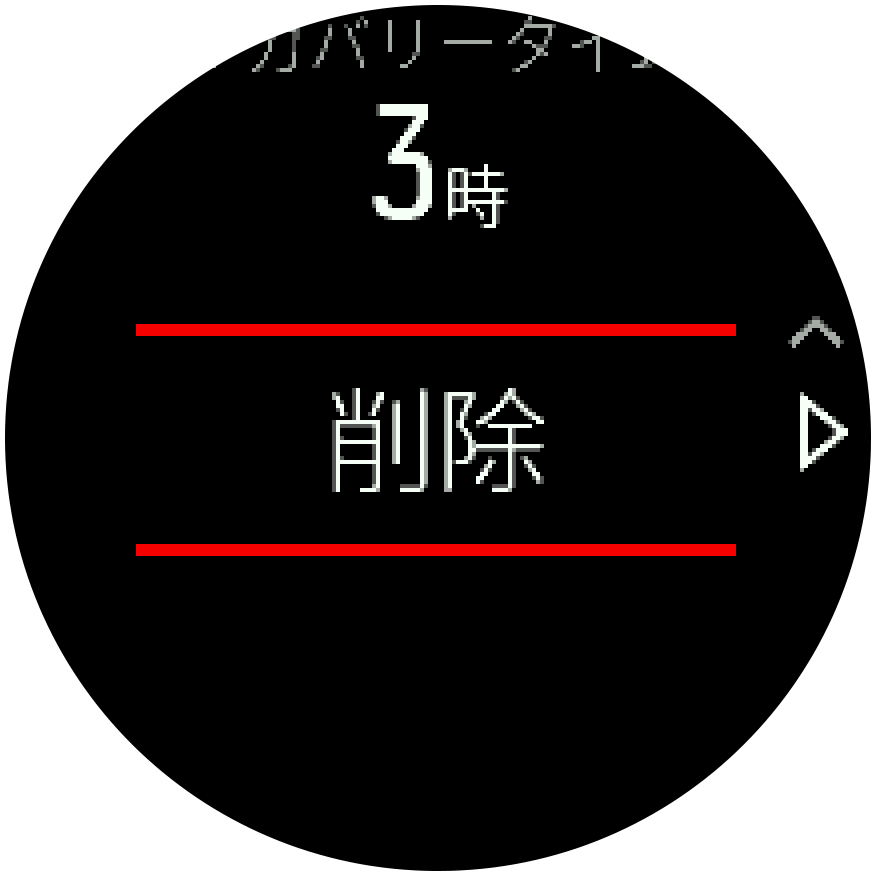

記録を保存したくない場合は、ログを削除することができます。ログを削除するには、削除 まで下にスクロールして中央ボタンで確定します。ログブックで同じ操作を行ってログを削除することもできます。
Log delete Trainer

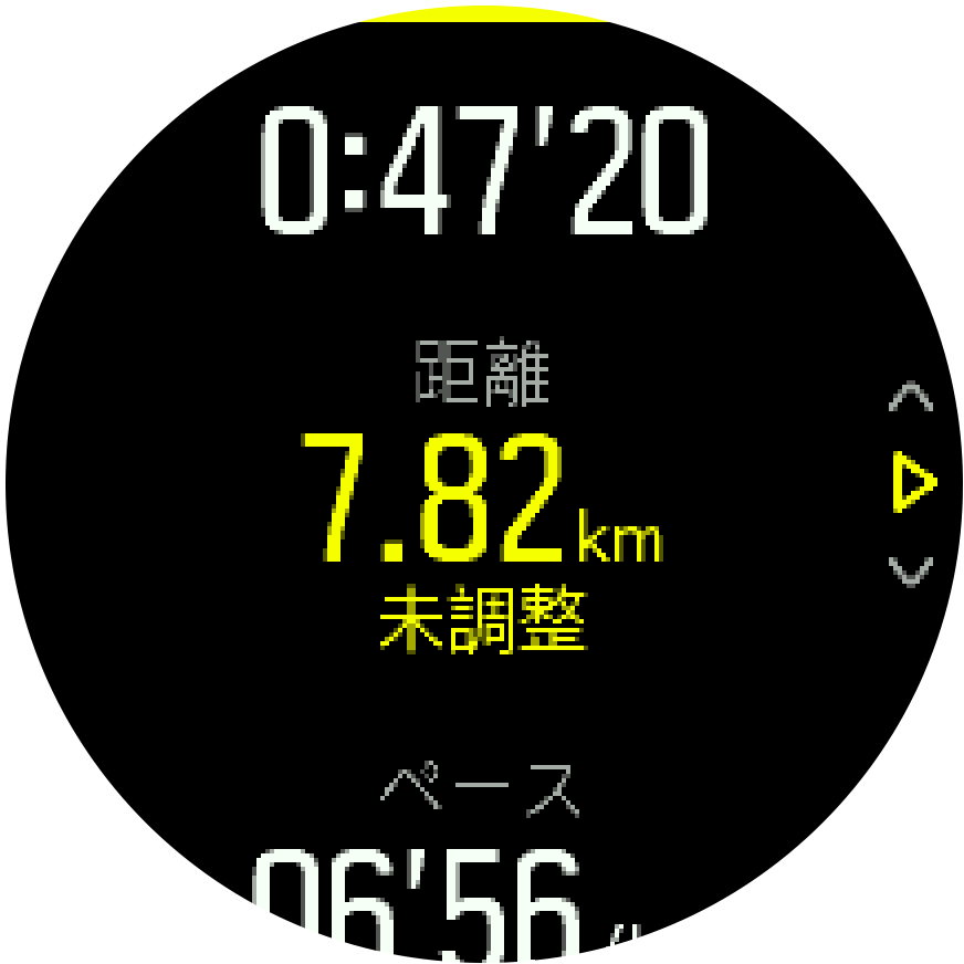

Suunto 3 は、本体に内蔵されている加速度センサーを使用してランニングとウォーキングの速度と距離を測定することができます。歩幅や動作には個人差があるため、加速度センサーを調整する必要があります。未調整の状態では、ウォッチは速度と距離を正確に測定することができません。
ウォッチを調整する最も簡単な方法は、コネクテッド GPS を使用して最初のランニングまたはウォーキングのエクササイズを記録することです(コネクテッド GPS を参照)。スマートフォンの GPS を使用することにより、速度と距離の自動調整がバックグラウンドで実行されます。
手動でウォッチを調整するには:
  1. 正確な距離がわかっている陸上競技場などのトラックで、最低 12 分間ウォーキングとランニングのエクササイズを記録します。エクササイズを記録するための操作方法は、エクササイズの記録を参照してください。
  2. エクササイズの記録を終了後、距離を編集します。サマリー画面で距離がハイライトされたら中央ボタンを押します。
    SF3 Distance Calibration
メモ:
最も正確な結果を得るには、ランニングとウォーキングについてそれぞれ手動でウォッチを調整します。

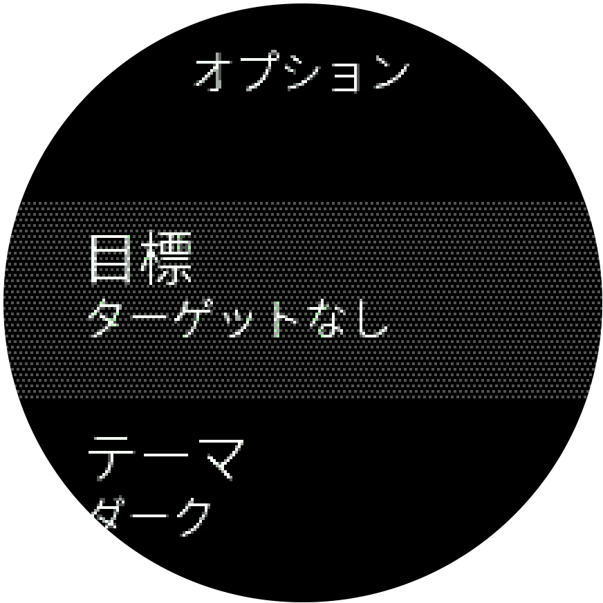

選択したスポーツモードにオプションとしてターゲット(目標)を設定する場合、記録を開始する前に右下ボタンを押してターゲットを調整することができます。
Sport Mode Targets Trainer
一般的なターゲットを使用してエクササイズするには:
  1. エクササイズの記録を開始する前に、右下ボタンを押してスポーツモードのオプションを開きます。
  2. 目標 を選択し、中央ボタンを押します。
  3. 中央ボタンを押して 一般設定 のトグルボタンをオンにします。
  4. 合計継続時間 または 距離 を選択します。
  5. ターゲットを選択します。
  6. 左下ボタンを押してスポーツモードのオプションに戻ります。

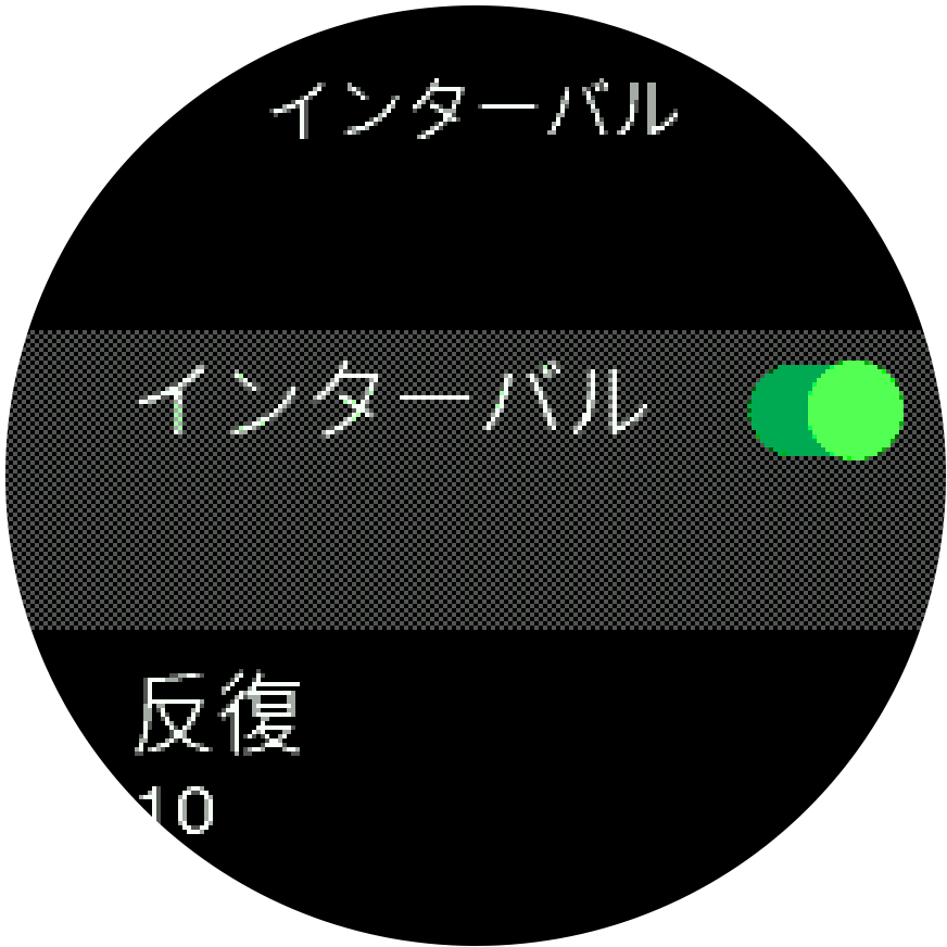

インターバルトレーニングを行うには:
  1. ランチャーから、スポーツを選択します。
  2. エクササイズの記録を開始する前に、右下ボタンを押してスポーツモードのオプションを開きます。
  3. インターバル まで下にスクロールし、中央ボタンを押します。
  4. インターバルのトグルボタンをオンにし、上記の説明に従って設定を調整します。
  5. Back(戻る)まで上にスクロールし、中央ボタンで確定します。
  6. 右上ボタンを押してスタートビューに戻ったら、通常どおりにエクササイズを開始します。

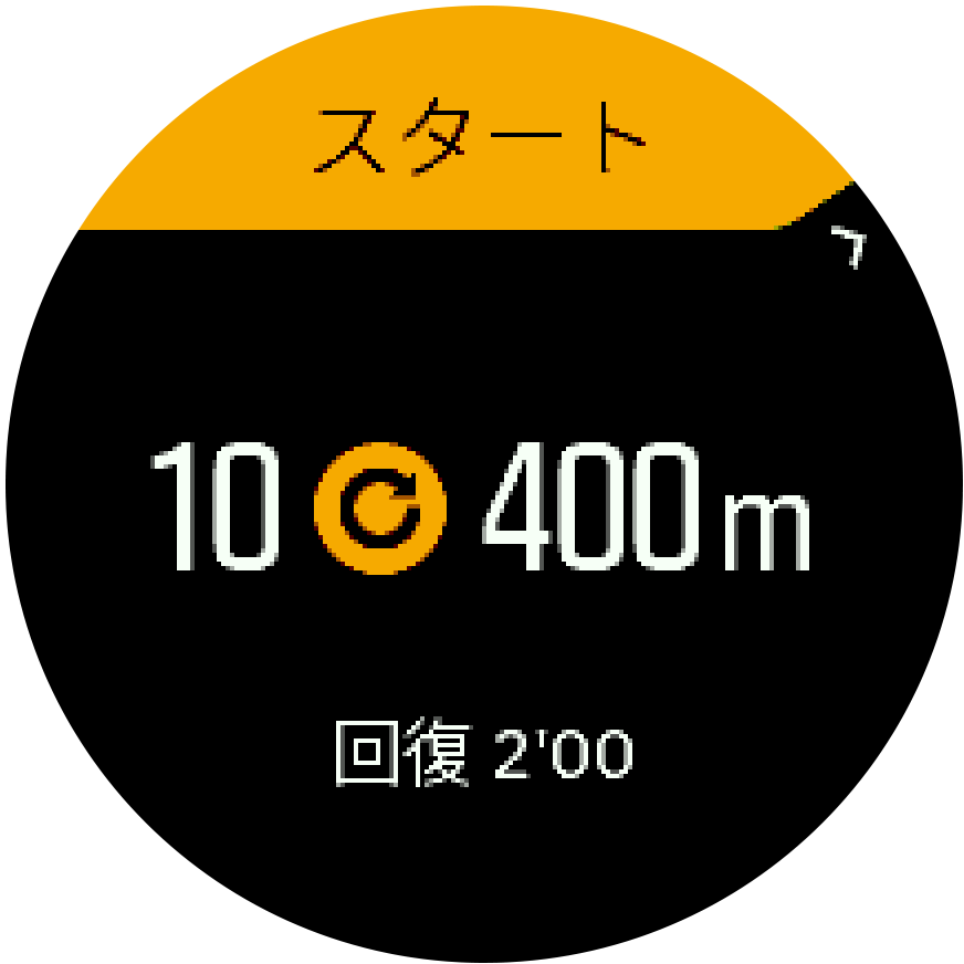

  7. 左下ボタンを押してインターバルディスプレイまで移動し、インターバルトレーニングの開始準備ができたら右上ボタンを押します。
    Interval training start Trainer
  8. インターバルトトレーニングの全セットを完了しないで途中で終了したい場合は、中央ボタンを長押ししてスポーツモードのオプションを開き、インターバル のトグルボタンをオフにします。

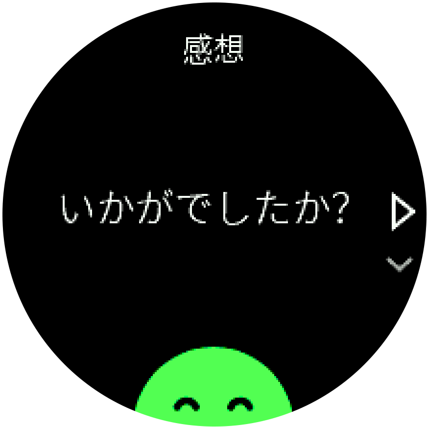

各トレーニングセッションについて、記録を停止するとウォッチ画面に「いかがでしたか?」という質問が表示されます。その場でウォッチに直接感想を追加して保存することができます。
feeling how was it Trainer
質問への回答をスキップするには中央ボタンを押します。

テーマはグローバル設定です。お使いの時計で任意のスポーツモードのオプションから変更できます。
スポーツモードのオプションでディスプレイのテーマを変更するには:
  1. 時計の文字盤から、右上ボタンを押してランチャーを開きます。
  2. Excercise までスクロールするか、中央ボタンを押します。
  3. いずれかのスポーツモードにアクセスし、右下ボタンを押してスポーツモードのオプションを開きます。
  4. テーマまで下にスクロールし、中央ボタンを押します。
  5. 右上ボタンと右下ボタンを押してディスプレイを明るい色または暗い色に切り替えたら、中央ボタンで確定します。
  6. 再び上へスクロールしてスポーツモードのオプションを終了し、スポーツモードを開始(または終了)します。
