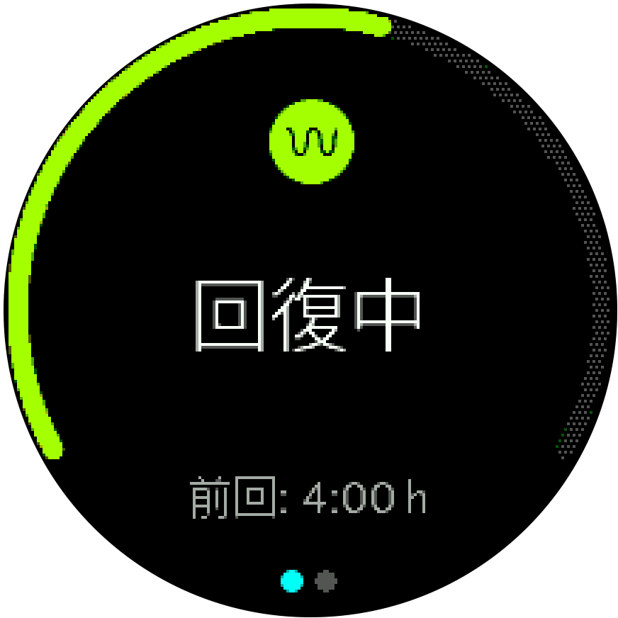

SF3 RecoveryDisplay
この画面に表示されるリング状のゲージは、総合的なリソースレベル(回復度)を示します。緑色のゲージは、回復が進んでいることを意味します。ステータスと回復時間は、現在の状態(アクティブ、非アクティブ、回復中、またはストレス)とその経過時間を示しています。このスクリーンショットは、回復状態のまますでに 4 時間経過していることを示しています。

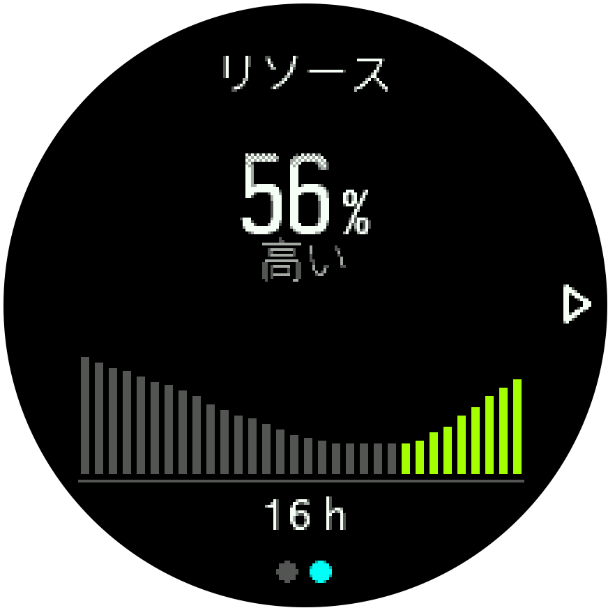

中央ボタンを押すと、最近16時間のリソースレベルが棒グラフで表示されます。
SF3 Resources Graph
緑色の棒グラフはそれぞれ回復時間を意味します。パーセント値は、現在のリソースレベルの推定です。
