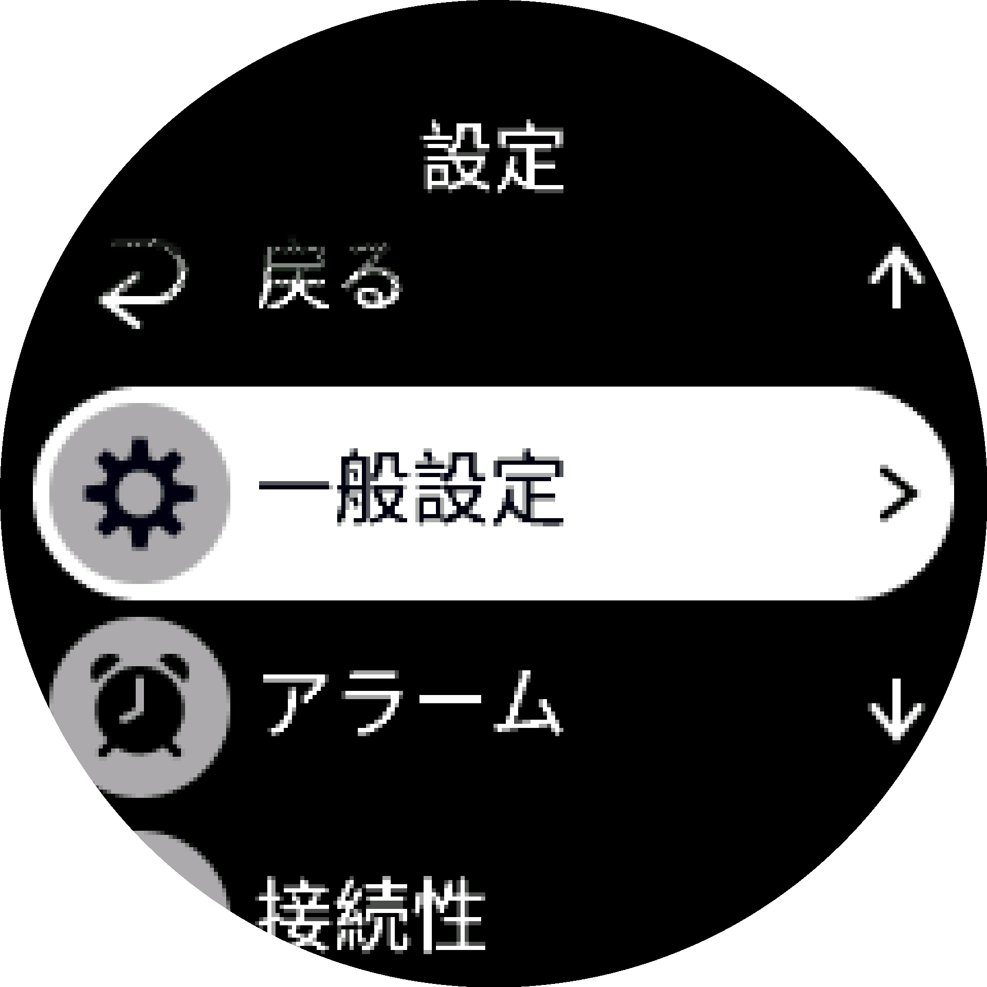

  2. 上下にスワイプするか、上下ボタンを押して設定メニューをスクロールします。
    設定メニュー S9PP

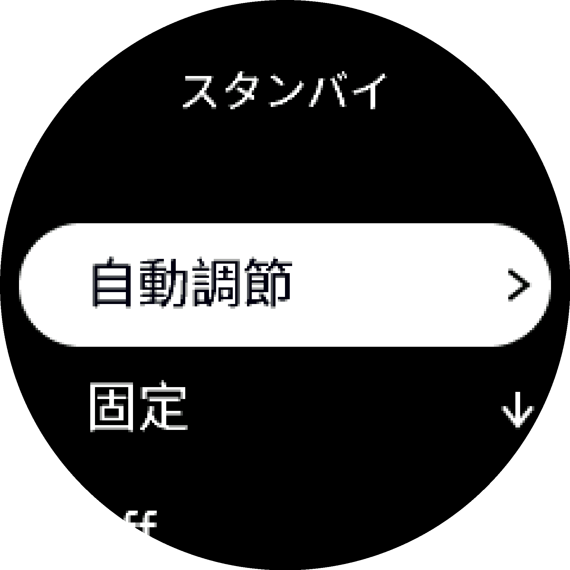

    バックライト設定 S9PP

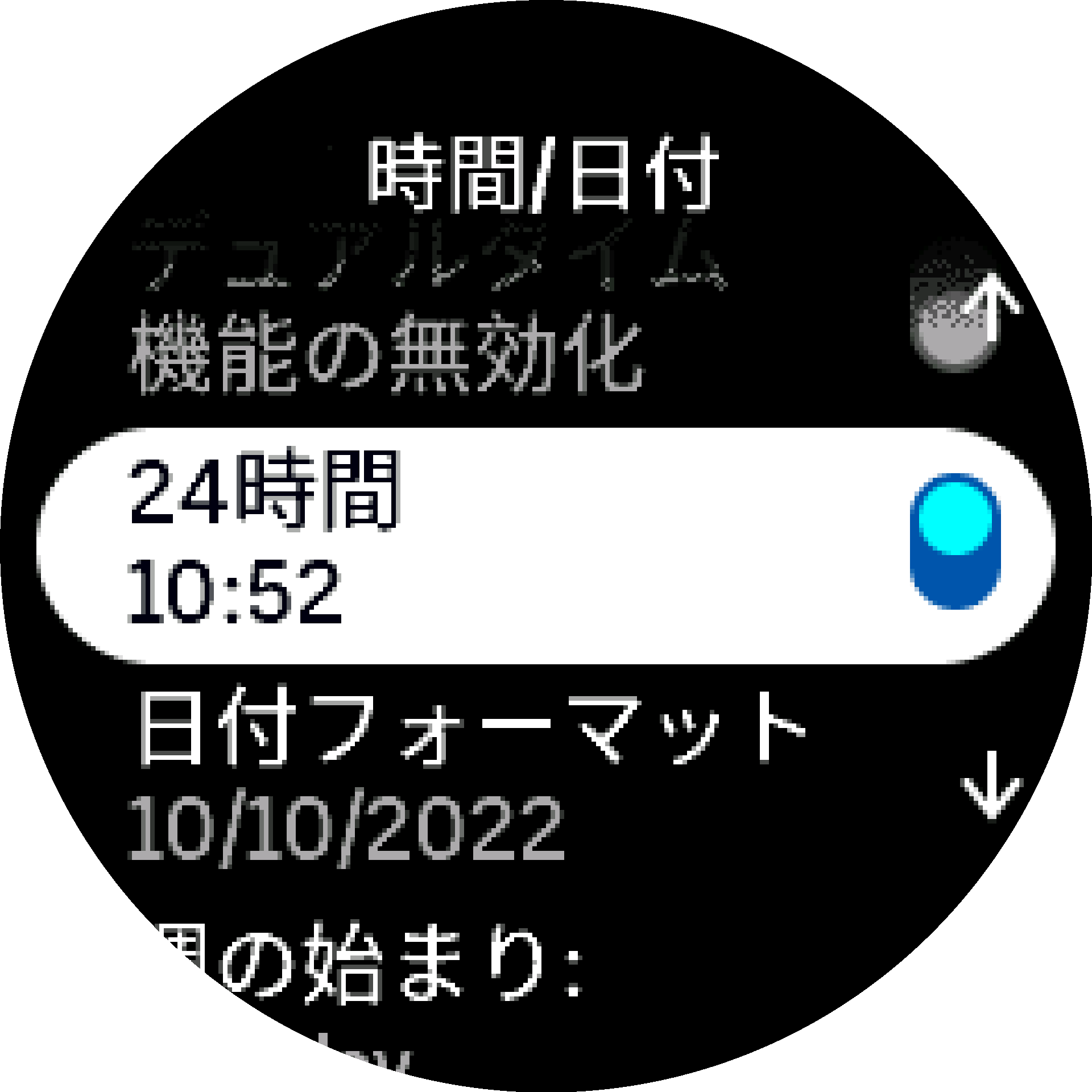

  5. オン・オフなどの 2 つの値での設定については、設定のタップまたは中央ボタンを押して、値を変更します。
    24 時間 S9PP
