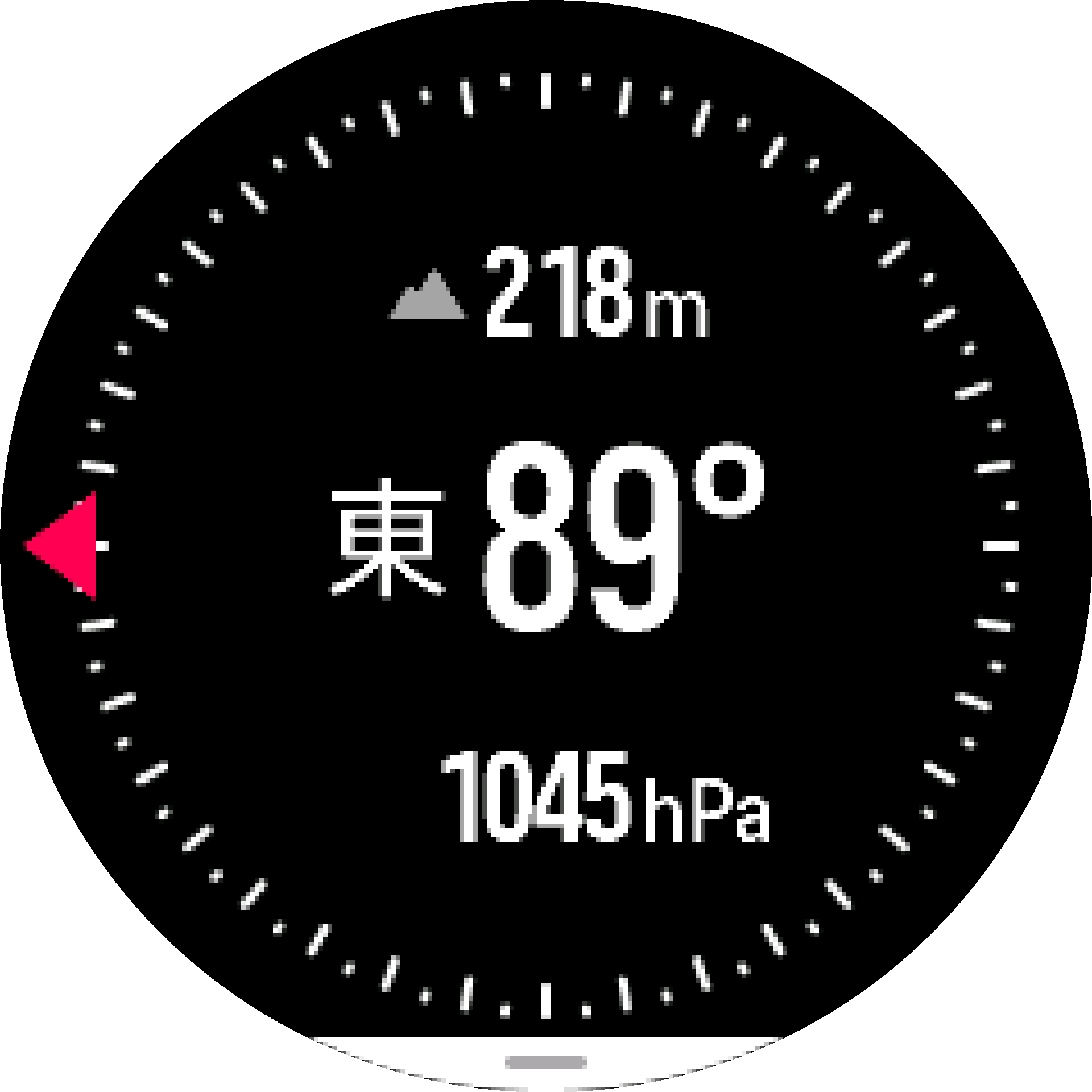

Suunto Ocean は、磁北を基準にして進行方向を確認できるジャイロコンパスを搭載しています。コンパスが水平ではなくても、傾斜補正機能により正確に方位を測定することができます。
コンパスを表示するには、時計文字盤で上にスワイプするか、下ボタンを押します。
コンパスウィジェットには次の情報が表示されます。
  • 磁北を指す矢印
  • 基本方位
  • 度数表示
  • 高度
  • 大気圧
コンパスウィジェット
右にスワイプするか、または中央ボタンを押してコンパスウィジェットを終了します。

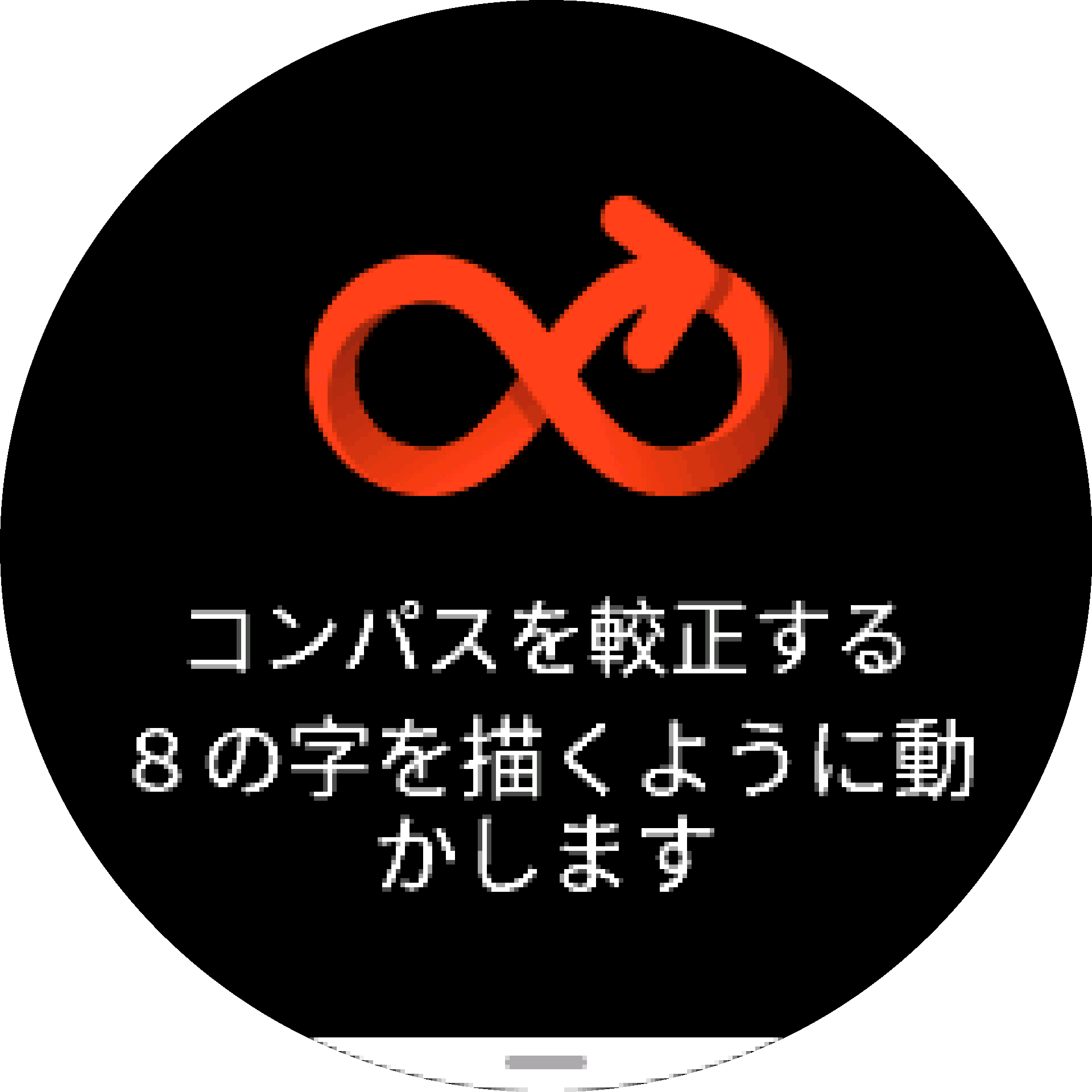

コンパスの較正
コンパスが較正されていない場合、コンパスウィジェットに切り替えた際にコンパス較正を行うよう画面表示が現れます。
コンパスの較正 S9PP
メモ:
コンパスは使用中に自動的に較正されます。ただし、ウォッチが強い磁場や強く打ち付けられた影響を受ける場合、コンパスに正しい方向が表示されない場合があります。この問題を解決するには、新たに較正する必要があります。
