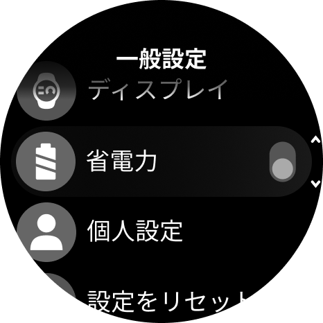

お使いのウォッチには省電力オプション機能があります。省電力オプションを選択すると、通常の日常的な使用では振動(バイブレーション)、毎日のHR、およびブルートゥース通知がすべてオフになり、バッテリー寿命を延長します。アクティビティを記録中に省電力オプションを使用するには、バッテリーの電力管理を参照してください。
省電力モードを有効または無効にするには、一般設定 » 省電力の下、またはコントロールパネルにある設定でオン/オフを切り替えます。
省電力 Phoenix
メモ:
省電力モードはバッテリー充電レベルが 10% になると自動的に有効化されます。
