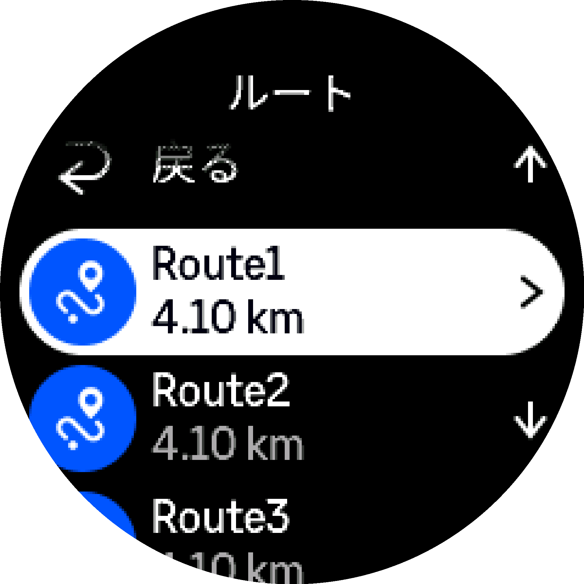

  3. ルート までスクロールし、中央ボタンを押してルートのリストを開きます。
  4. ナビゲートしたいルートまでスクロールし、中央ボタンを押します。
    ルートリスト S9PP
  5. 上ボタンを押して、ルートを選択します。

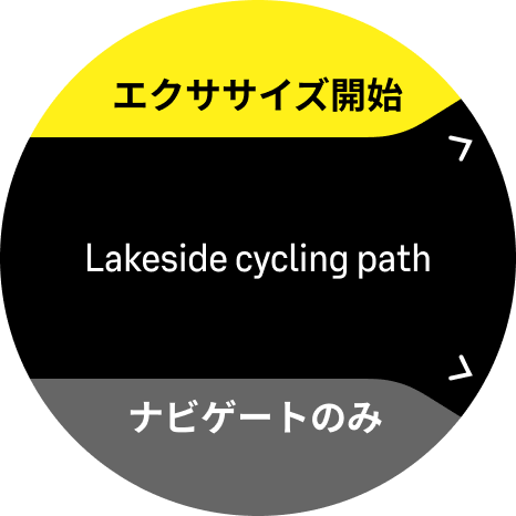

  6. エクササイズ中にルートを使用する場合は「エクササイズ開始」を選択し、ルートをナビゲートするだけの場合は「ナビゲートのみ」を選択します。
    ルートエクササイズ Phoenix
    メモ:
    ルートをナビゲートするだけの場合、Suuntoアプリには何も記録されません。
