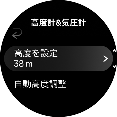

Suunto Ocean では大気圧を利用して高度を計測します。正確な読み取りをするには、高度参照点を定義する必要があります。正確な値が分かる場合、高度参照点が最新の高度になります。代わりに FusedAlti (FusedAlti™を参照) を利用して、自動的に参照点を設定することができます。
高度計&気圧計 の設定から基準点を設定します。
set altitude alti baro
