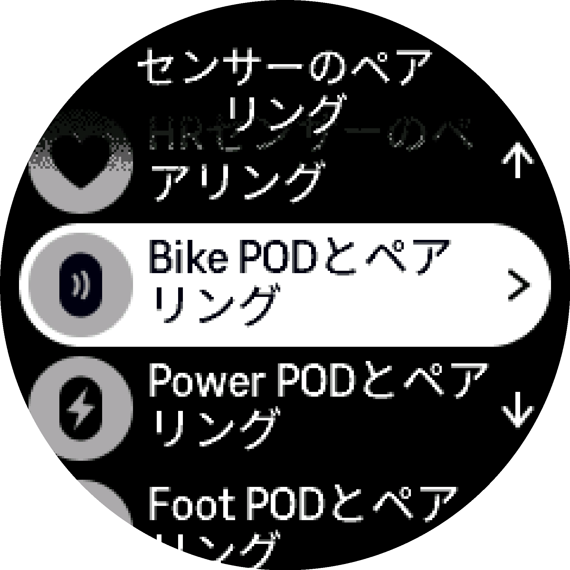

  2. センサーのペアリング を選択し、センサータイプの一覧を取得します。
  3. 下にスワイプしてリスト全体を表示し、ペアリングしたいセンサーの種類をタップします。
センサーリスト S9PP

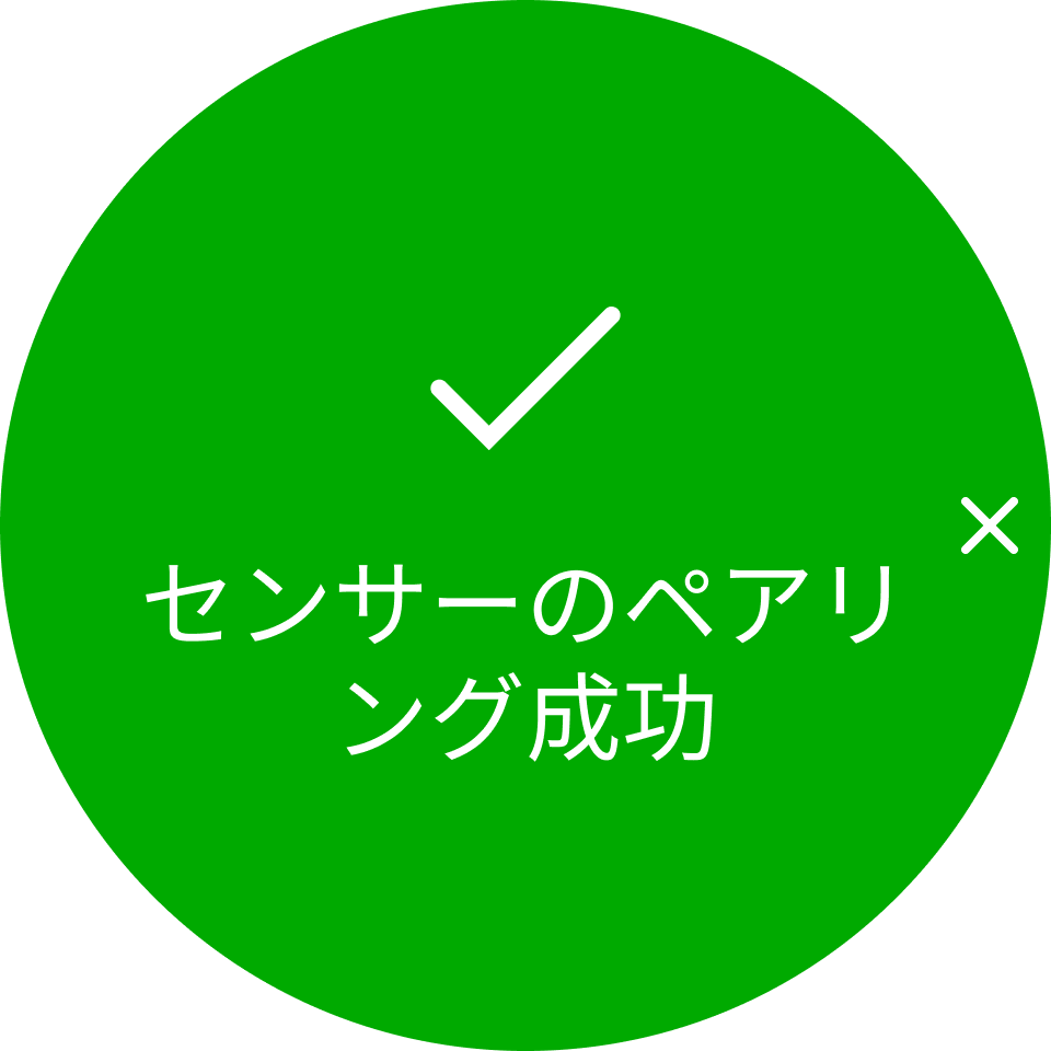

センサーのペアリング成功 S9PP
