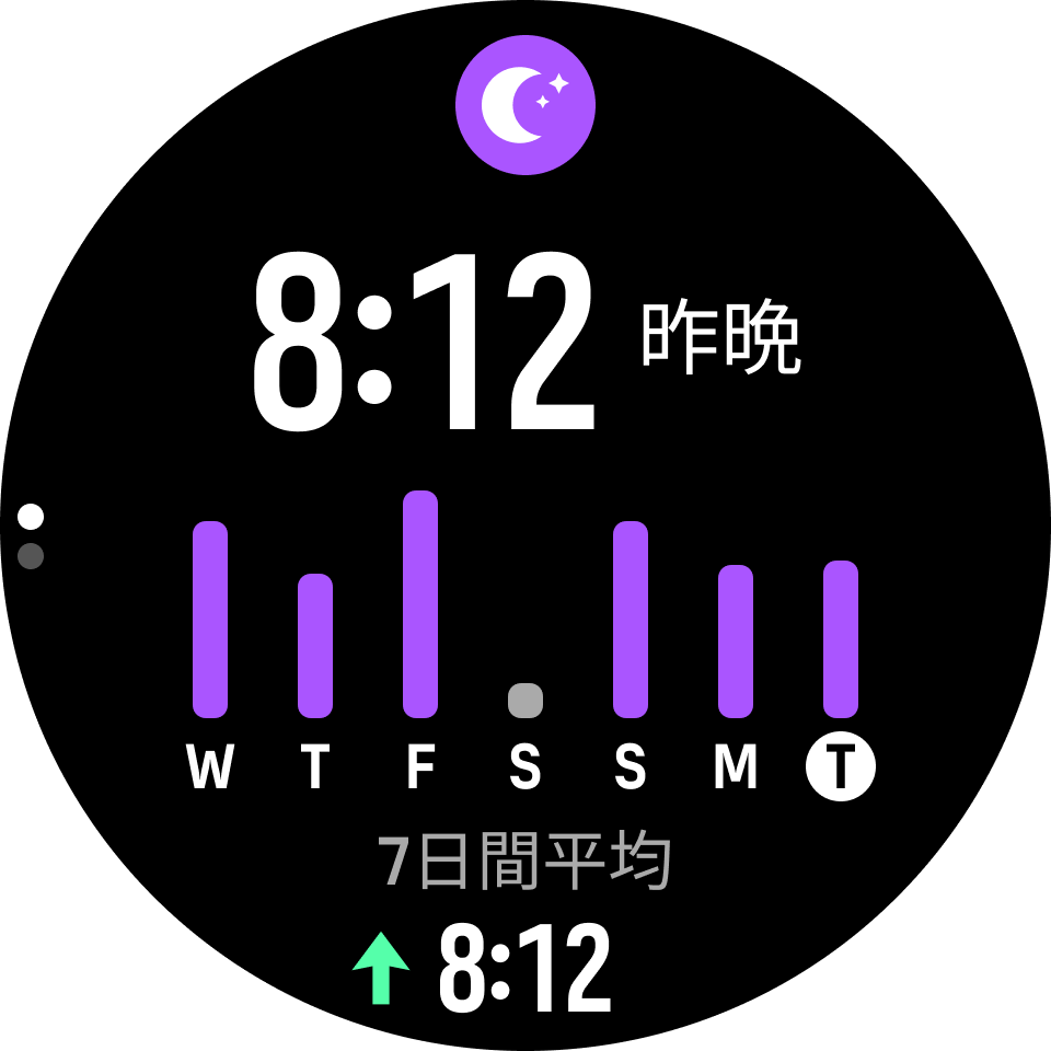

睡眠の傾向
朝起きると、睡眠のサマリーが表示されます。このサマリーには、合計睡眠時間、睡眠中に体の動きが確認された覚醒状態の時間(推定)と、まったく体の動きが検知されなかった深睡眠状態の時間などの情報が含まれます。
睡眠ウィジェットでは、睡眠のサマリーに加えて、全体的な睡眠の傾向を追跡することができます。時計文字盤で、上にスワイプするか、睡眠ウィジェットが表示されるまで下ボタンを押します。最初のビューには、最後に記録した睡眠と過去 7 日間のグラフが表示されます。
睡眠ウィジェット
睡眠ウィジェットでは、上にスワイプすると、最後の睡眠の詳細な睡眠分析が表示されます。
