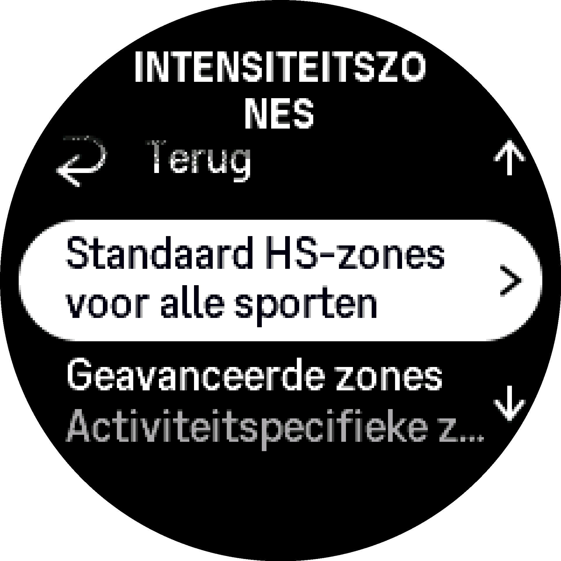

Max. HR instellen
Stel je maximale HR in vanuit de instellingen onder Training » Intensiteitszones » Standaard HS-zones voor alle sporten.
  1. Tik op de max. HR (hoogste waarde, bpm [slagen per minuut]) of druk op de middelste knop.
  2. Selecteer je nieuwe max. HR door omhoog of omlaag te vegen of door op de bovenste of onderste knop te drukken.

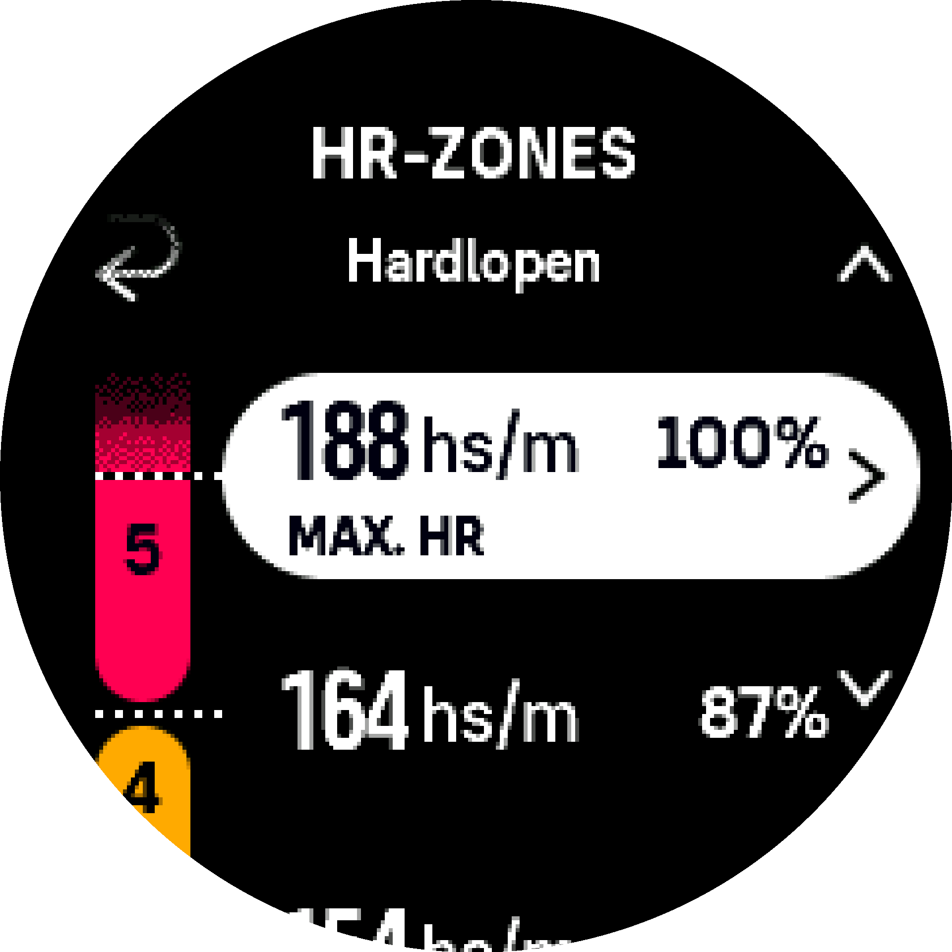

Activiteitspecifieke HR-zones instellen
Stel je activiteitspecifieke HR-zones in via de instellingen onder Training » Intensiteitszones » Geavanceerde zones.
  1. Tik op de activiteit (Hardlopen of Fietsen) die je wilt bewerken of druk op de middelste knop als de activiteit gemarkeerd is.
  2. Druk op de middelste knop om de HR-zones in te schakelen.
  3. Blader omhoog/omlaag of druk op de middelste knop als de HR-zone die je wilt wijzigen gemarkeerd is.
  4. Selecteer je nieuwe HR-zone door omhoog of omlaag te vegen of door op de bovenste of onderste knop te drukken.
    Advanced HR Zone S9PP
  5. Tik op je selectie of druk op de middelste knop.
  6. Veeg om de weergave met de HR-zones af te sluiten naar rechts of houd de middelste knop ingedrukt.

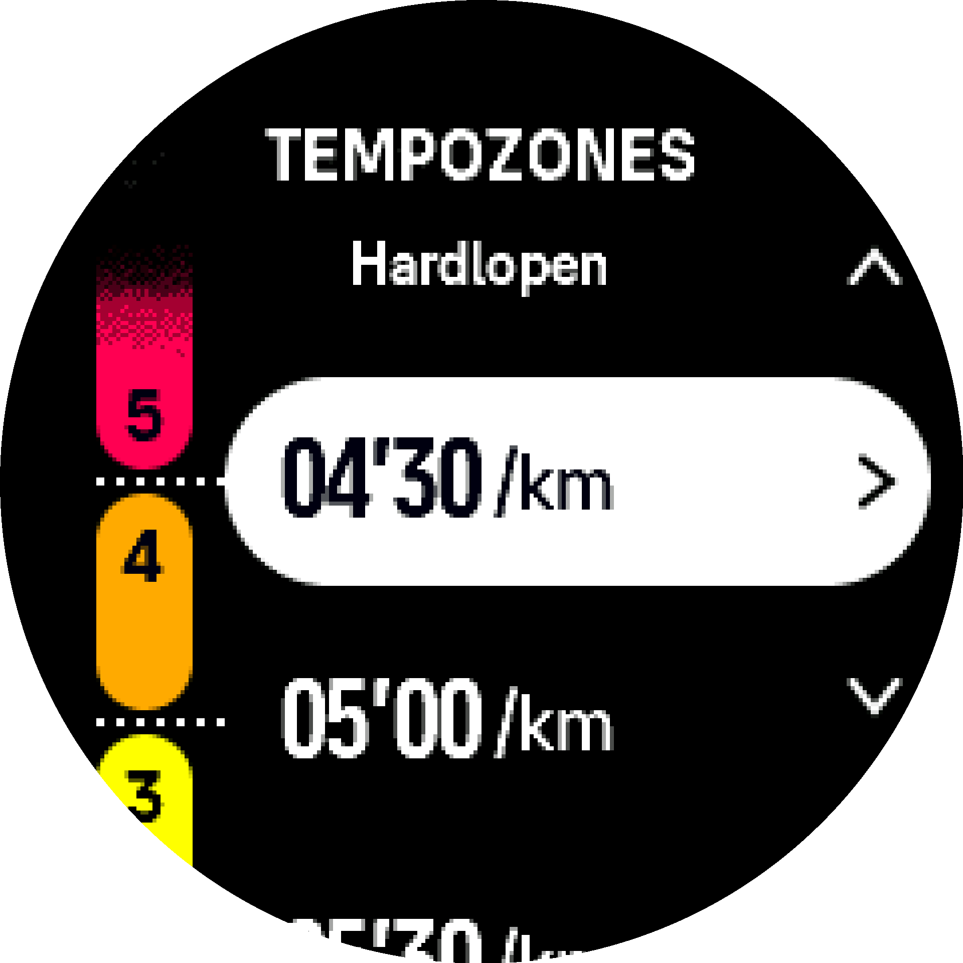

Tempozones
Tempozones werken net als HR-zones, maar de intensiteit van je training is gebaseerd op je tempo in plaats van op je hartslag. De tempozones worden, afhankelijk van je instellingen, weergegeven als metrische of imperiale waarden.
Suunto Oceanheeft vijf standaard tempozones die je kunt gebruiken of je kunt je eigen tempozones definiëren.
Tempozones zijn beschikbaar voor hardlopen en fietsen.
Tempozones instellen
Stel je activiteitspecifieke tempozones in via de instellingen onder Training » Intensiteitszones » Geavanceerde zones.
  1. Tik op Hardlopen of Fietsen of druk op de middelste knop.
  2. Veeg of druk op de onderste knop en selecteer tempozones.
  3. Veeg omhoog/omlaag of druk op de bovenste of onderste knoppen en druk op de middelste knop wanneer de tempozone die je wilt wijzigen, wordt gemarkeerd.
  4. Selecteer je nieuwe tempozone door omhoog/omlaag te vegen of door op de onderste of bovenste knoppen te drukken.
    Advanced PaceZones S9PP
  5. Druk op de middelste knop om de nieuwe tempozonewaarde te selecteren.
  6. Veeg naar rechts of houd de middelste knop ingedrukt om de weergave van tempozones af te sluiten.

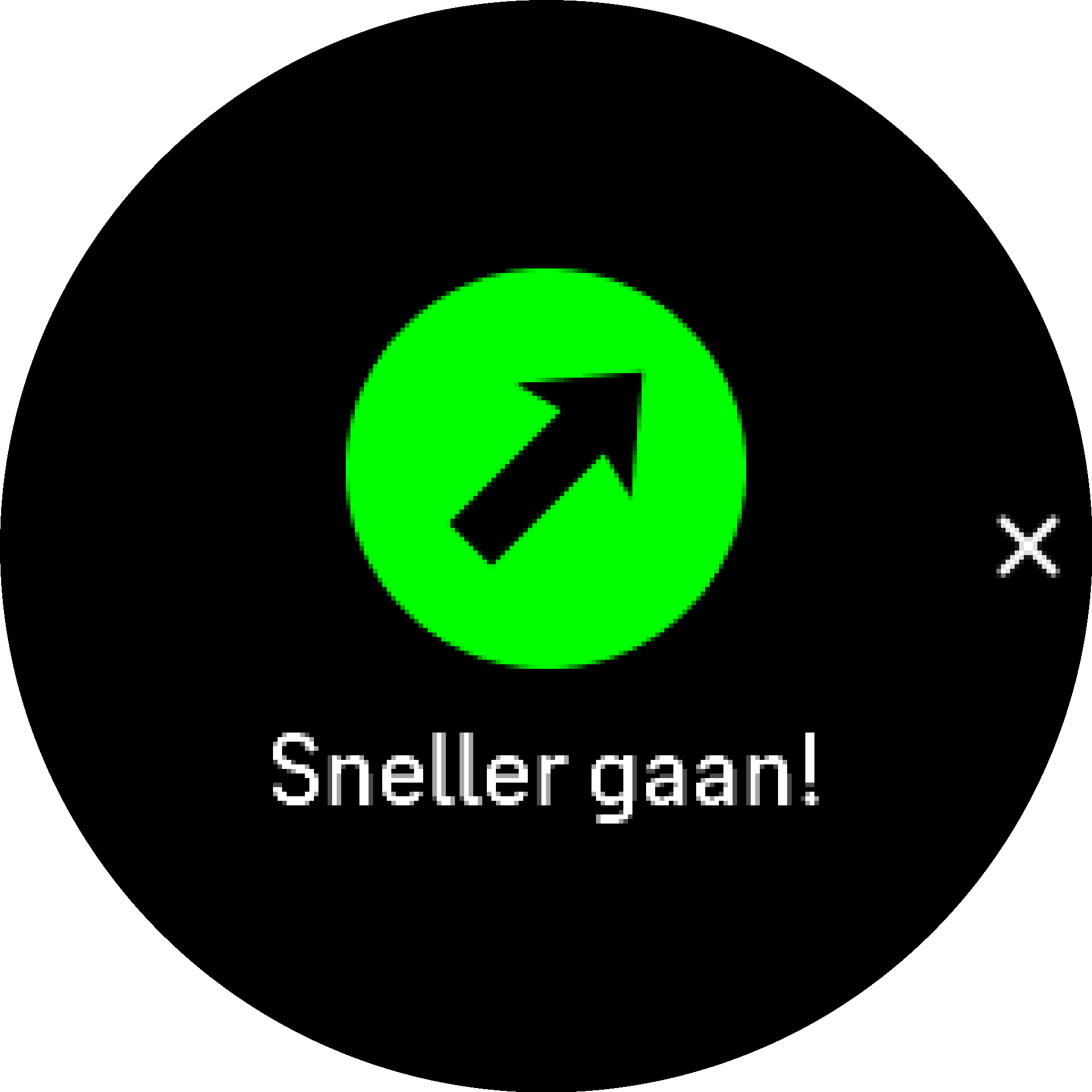

Het horloge waarschuwt wanneer je de geselecteerde doelzone bereikt. Tijdens het trainen vraagt het horloge je om te versnellen of te vertragen als je huidige HR, tempo of kracht buiten de geselecteerde doelzone ligt.
Guidance SpeedUp S9PP
