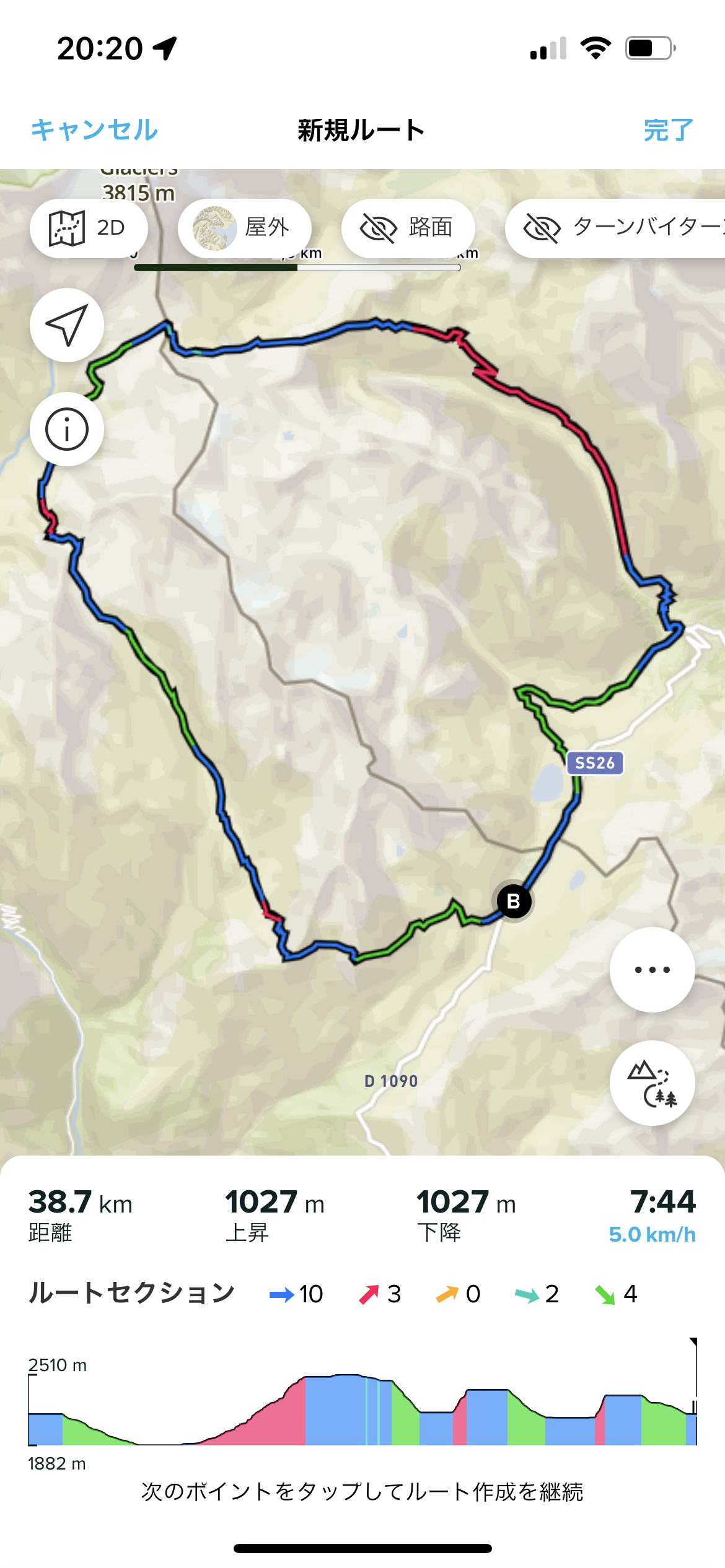

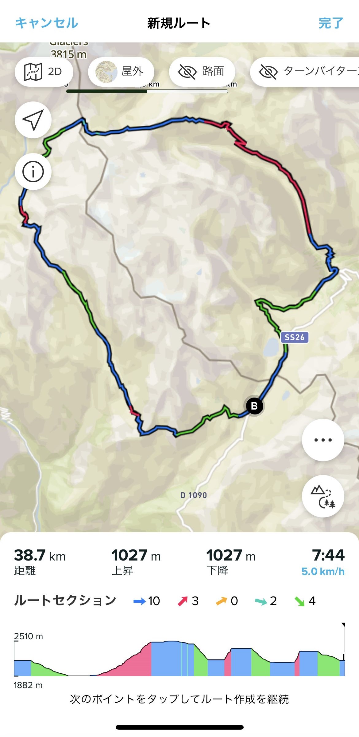

Suuntoアプリでルートを計画するときには、ルートがセクションとして表示され、それぞれのセクションが高度データに基づいて色分けされます。次の 5 つのセクションカテゴリがあります。

ルートセクションアプリ
