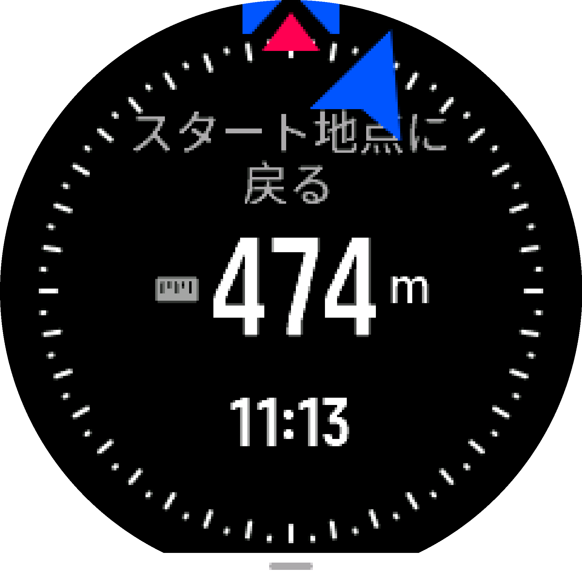

スタート地点に戻る
アクティビティを記録する際に GPS を使用している場合、Suunto Race 2 が自動的にエクササイズの出発地点を保存します。スタート地点に戻るにより、Suunto Race 2 が直接出発地点まで折り返し戻るためにガイドします。
スタート地点に戻るを開始する
  1. GPS を使用してエクササイズを開始します。
  2. ナビゲーションディスプレイが表示されるまで、リューズを押します。
  3. 下ボタンを押してショートカットメニューを開きます。
  4. スタート地点に戻るまでスクロールし、画面をタップするか中央ボタンを押して選択します。
ナビゲーションガイダンスがナビゲーション画面に表示されます。
スタート地点に戻るディスプレイ S9PP

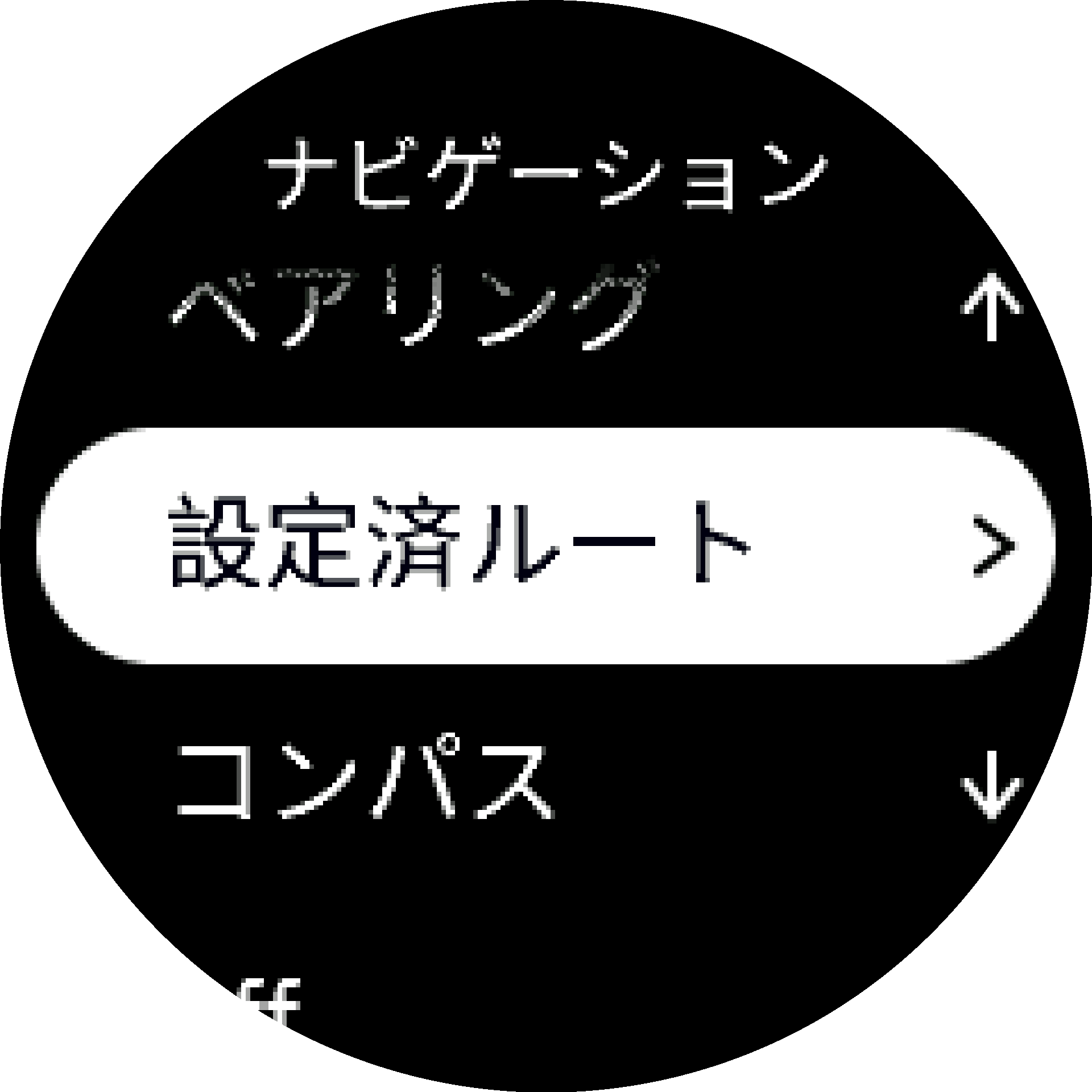

エクササイズ中に設定済ルートを使用する
  1. Suuntoアプリでルートを作成し、ウォッチと同期します。これらの操作は事前に完了しておいてください。
  2. GPS を使用するスポーツモードを選択します。
  3. 下方にスクロールして、ナビゲーションを選択してください。
  4. 設定済ルート を選択し、中央ボタンを押します。
  5. 使用したいルートを選択し、中央ボタンを押します。
通常どおりエクササイズを開始し、選択したルートに従います。
