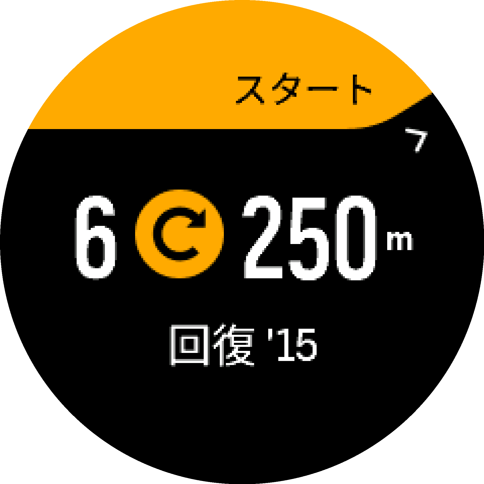

  1. エクササイズを記録する前に、上へスワイプするかリューズを回して インターバル まで下に向かってスクロールして設定をタップするか、リューズを押します。
  2. インターバル のトグルボタンをオンにし、上記の説明に従って設定を調整します。
  3. 上に向かってスクロールして再びスタートビューに戻り、通常どおりにエクササイズを開始します。
  4. リューズを押してインターバルディスプレイまで移動し、インターバルトレーニングの開始準備ができたら上ボタンを押します。
    インターバルトレーニングの開始 S9PP
