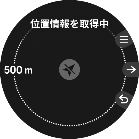

  2. ウォッチが現在の位置を検索し始めます。位置が特定されると、磁北を指す矢印、現在地、および近くの POI やウェイポイントが表示されます (存在する場合)。
    navi view

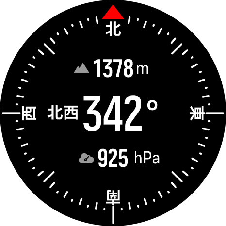

  3. リューズを回してコンパスビューを開きます。
    compass view
  4. リューズを押すと地図ビューが表示され、リューズを回してズームインとズームアウトができます。
    navigation view

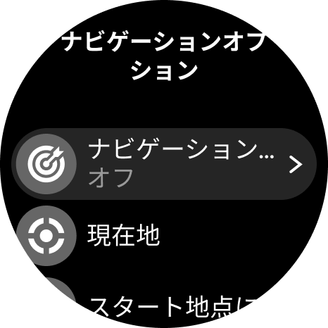

  5. 上ボタンを押すと、現在地の位置情報 (緯度/経度) やナビゲートするルート選択などのナビゲーションオプション一覧が開きます。
    navigation options dilu
