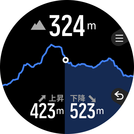

高度プロファイルのナビゲーション機能
高度情報をデータに含むルートをナビゲーション中、高度プロファイルディスプレイを使って、高度の上下に基づいてナビゲートすることもできます。ナビゲーション使用中にリューズを回して高度プロファイルディスプレイに切り替えます。
高度プロファイルディスプレイには次の情報が表示されます:
  • 上: 現在の高度
  • 中央: 現在地を示す高度プロファイル
  • 下: 高度の上下
altitude nav dilu
高度ナビゲーションを使用中にルートから大幅に外れてしまった場合、時計画面の高度プロファイルディスプレイ上に オフルート というメッセージが表示されます。このメッセージが表示されたら、ルートナビゲーションディスプレイまでスクロールして正しいルート上に戻ってから、高度ナビゲーションを継続するようにしてください。
