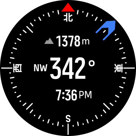

ベアリングナビゲーションは、屋外で使用して、見えている場所または地図で見つかった場所への目標径路をたどることができる機能です。この機能を単独でコンパスとして、または紙の地図と共に利用できます。

エクササイズなしで、ベアリングナビゲーションを利用する
  1. 時計文字盤で上にスワイプするか、リューズを押して、ナビゲーション にスクロールします。
  2. 上ボタンを押してナビゲーションオプションを開きます。
  3. ナビゲーション目標 を選択します。
  4. 必要に応じて、画面の指示に従ってコンパスを較正します。
  5. 画面上の青い矢印を目標の位置に向け、中央ボタンを押してください。
  6. 青い矢印に従って目標の位置に向かいます。
  7. 上ボタンを押して、ナビゲーション停止 を選択して、ナビゲーションを終了します。
