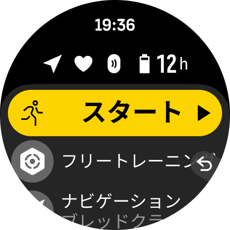

  5. スタートインジケータの上に、スポーツモードの設定(心拍数、コネクテッド GPS など)に応じて一連のアイコンが表示されます。
    • 信号を検出中、矢印のアイコン(コネクテッド GPS)が灰色に点滅し、いったん信号が検出されると緑色になります。
    • 信号を検出中、心臓のアイコン(心拍数)が灰色に点滅します。いったん信号が検出されると、チェストストラップ式心拍センサーを使用している場合はベルト付き心臓のアイコンが色付きに、光学式心拍センサーを使用している場合にはベルトなしの心臓のアイコンが色付きになります。
    • ポッドやヘッドホンがペアリングされて接続されている場合は、それらのアイコンが表示されます。
    • バッテリー残量が表示され、バッテリーが切れるまでに何時間エクササイズができるかわかります。
    チェストストラップ式心拍センサーを使用しているのに緑色の心臓のアイコンのみが表示される (光学式心拍センサーがアクティブである) 場合、心拍センサーがペアリングされていることを確認して (デバイスのペアリング を参照) 再試行してください。
    より正確なデータを得るために、エクササイズを開始する前に各アイコンが緑色になるのを待つことをお勧めします。スタート を選択して記録を開始します。
