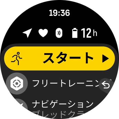

エクササイズの記録 (エクササイズの記録 を参照) を開始する前に、現在のバッテリーモードでのバッテリー寿命 (推定) が表示されます。
pre ex

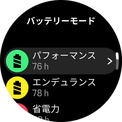

ウォッチには、パフォーマンス (デフォルト)、エンデュランス および 省電力 の 3 種類のバッテリーモードが用意されています。バッテリーモードを変更するとバッテリー駆動時間に影響するだけでなく、ウォッチのパフォーマンスにも影響します。
スタート画面で下にスクロールし、エクササイズ設定バッテリーモード を選択して、バッテリーモードを変更すると、各モードでのウォッチのパフォーマンスへの影響を確認することができます。
battery mode
