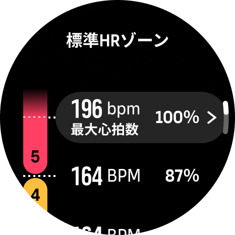

最大心拍数ゾーン
これはデフォルトゾーンです。LTHR や安静時心拍数がわからない場合は、最大 HR ゾーンの設定を使用することをお勧めします。
  1. アクティビティとトレーニング運動強度ゾーンHRゾーンゾーンタイプ の順に進みます。
  2. 最大心拍数ゾーン オプションをタップするか、リューズを押して選択します。
  3. 下にスクロールして、スポーツ全般で使用するデフォルトHRゾーンランニング HRゾーン、または サイクリング HRゾーン オプションを選択します。
  4. 最大心拍数 (最高値、bpm) をタップするか、リューズを押します。
    max HR
  5. 新しい最大心拍数を選択するには、上下にスワイプするか、リューズを回します。
  6. リューズを押して選択した値を確定します。
  7. ポップアップ画面で、最大 HR に基づいてすべての HR ゾーンを更新するかどうかを確認します。

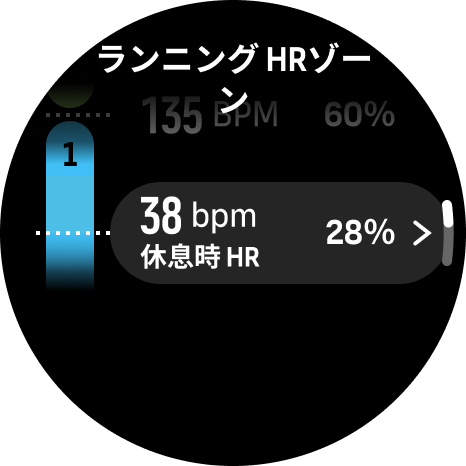

HR リザーブゾーン
LTHR はわからないが、安静時心拍数がわかる場合は、HR リザーブゾーン 設定を使用することをお勧めします。HR リザーブ値は、最大心拍数から安静時心拍数を引いた値です。
  2. HR リザーブゾーン オプションをタップするか、リューズを押して選択します。
  4. 縮尺目盛の上にある最大心拍数をタップするか、リューズを押して選択します。
  7. 縮尺目盛の下にある安静時心拍数をタップするか、リューズを押して選択します。
    HR reserve
  8. 新しい安静時 HR を選択するには、上下にスワイプするか、リューズを回します。
  9. リューズを押して選択した値を確定します。
  10. ポップアップ画面で、HR リザーブに基づいてすべての HR ゾーンを更新するかどうか確認します。

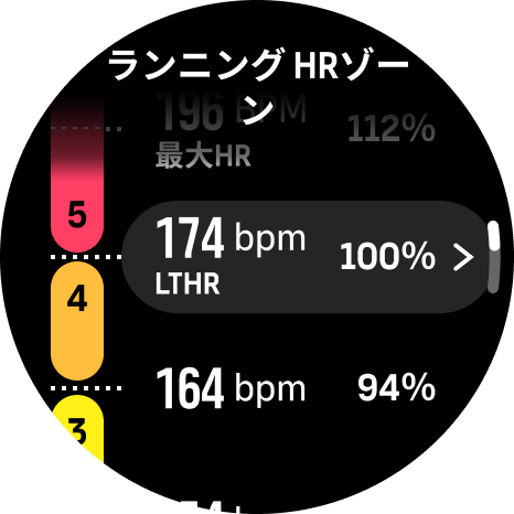

乳酸しきい値 HRゾーン
LTHR がわかっている場合は、乳酸しきい値 HRゾーン 設定を使用することをお勧めします。
  2. 乳酸しきい値 HRゾーン オプションをタップするか、リューズを押して選択します。
  4. LTHR (LTHR) 値をタップするか、リューズを押します。
    LTHR
  5. 上下にスワイプするかリューズを回して、新しい LTHR を選択します。
  7. ポップアップ画面で、LTHR に基づいてすべての HR ゾーンを更新するかどうか確認します。

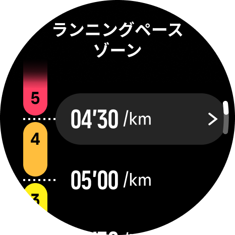

ペースゾーンの設定
アクティビティとトレーニング » 運動強度ゾーン » ランニングペースゾーン の下にある設定から、アクティビティ別のペースゾーンを設定します。
  1. スワイプするかリューズを押してペースゾーンを選択します。
  2. 上下にスワイプするか、リューズを回し、変更したいペースゾーンがハイライトされたらリューズを押します。
    pace zone
  3. 新しいペースゾーンを選択するには、上下にスワイプするか、リューズを回します。
  4. リューズを押して新しいペースゾーンの値を選択します。
  5. 右にスワイプするか、下ボタンを押してペースゾーンの表示を終了します。

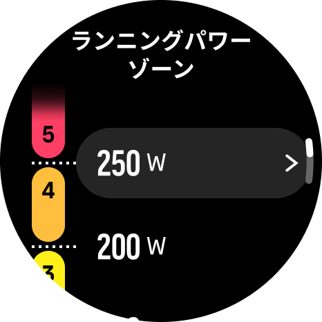

パワーゾーン
パワーメーターは特定のアクティビティを行うために必要な出力(運動量)を測定します。測定される出力はワット数で表現されます。 パワーメーターを使用するメリットはその正確性にあります。パワーメーターは運動中の筋肉運動量を測定することを目的としていることから、運動強度を正確かつ客観的に把握することができます。ワット数を分析することで、トレーニング効果を簡単に分析することができます。
パワーゾーンはワット数に基づいて適切な運動強度でトレーニングを行うために役立ちます。
Suunto Run では、デフォルトで用意されている 5 つのパワーゾーンを使用するか、カスタムペースゾーンを定義して使用することができます。
アクティビティ別パワーゾーンの設定
アクティビティとトレーニング運動強度ゾーンランニングパワーゾーン または サイクリングパワーゾーン の設定から、アクティビティ別のパワーゾーンを設定します。
  1. 編集したいアクティビティ (ランニングまたはサイクリング) をタップするか、アクティビティがハイライトされたらリューズを押します。
  2. 上にスワイプするかリューズを回してパワーゾーンを選択します。
    power zone
  3. 上下にスワイプするか、リューズを回して、編集したいパワーゾーンを選択します。
  4. 新しいパワーゾーンを選択するには、上下にスワイプするか、リューズを回します。
  5. リューズを押して新しいパワーの値を選択します。
  6. 右にスワイプするか、下ボタンを押してパワーゾーンの表示を終了します。

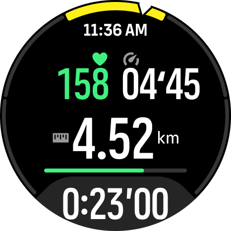

エクササイズを記録する際 (エクササイズの記録 を参照)、運動強度のターゲット (目標) として HR、ペース、パワーを選択すると、5 つのセクションに分かれたパワーゾーンゲージが表示されます。これらの 5 つのセクションは、スポーツモードの表示画面の外周に沿って表示されます。このゲージの 5 つのセクションのうち、運動強度のターゲットとして選択したゾーンに該当するセクションが点灯します。ゲージの小さい矢印は、ゾーン範囲内での現在の位置を示します。
intensity gauge

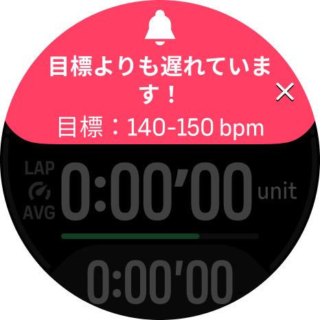

選択した目標ゾーンに達すると、ウォッチがアラートで知らせてくれます。エクササイズ中、現在の HR、ペース、パワーが選択した目標ゾーンから外れると、ウォッチがスピードアップまたはスローダウンするようにガイドしてくれます。
target
