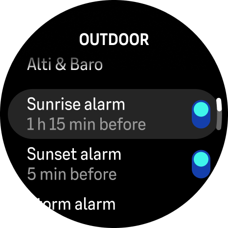

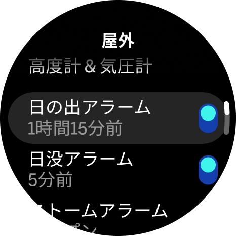

日没/日の出警報の設定
  1. 時計文字盤でリューズを長押しすると、設定 が開きます。
  2. 屋外 にスクロールし、名前をタップするか、中央ボタンを押すと、メニューが開きます。
  3. 設定したいアラームまでスクロールして選択します。

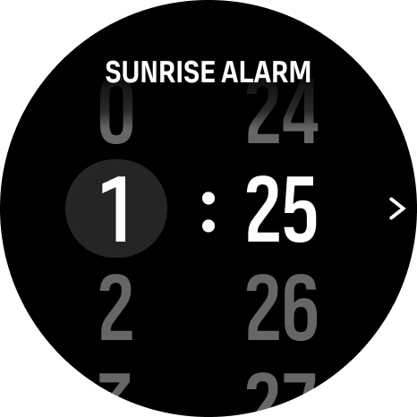

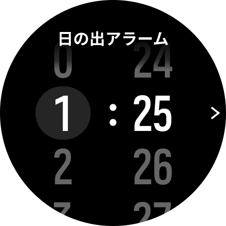

  4. リューズを使用して上下にスクロールするか、画面を上下にスワイプし、中央ボタンで確定することで、日の出/日没までの任意の時間と分を設定します。
    alarm time
  5. 中央ボタンを押して設定を終了して確認します。

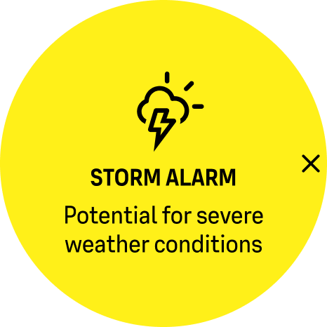

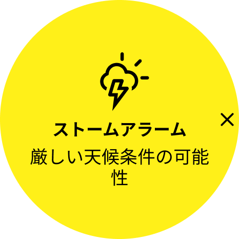

風雨警報
大気圧の大幅な低下は一般的に嵐が迫っていることを意味するため、避難する必要があります。風雨警報が有効になっている場合、大気圧が 3 時間に 4 hPa (0.12 inHg) 以上低下すると Suunto Run が警報音を発し、嵐のマークが点滅します。
風雨警報を有効にする
  2. 屋外 にスクロールし、名前をタップするか、リューズを押すと、メニューが開きます。
  3. ストームアラーム にスクロールし、名前をタップするか、リューズを押すと、オン/オフが切り替わります。
風雨警報が鳴った場合は、いずれかのボタンを押すと警報が停止します。ボタンが押されるまで、警報通知が 1 分間続きます。天候状況が安定するまで(大気圧の低下が緩やかになるまで)、ディスプレイに嵐のマークが表示されます。
