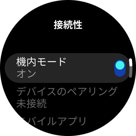

無線通信をオフにする必要がある場合には機内モードを有効にします。接続 または コントロールパネル の設定から機内モードを有効または無効にすることができます。
airp mode
メモ:
デバイスとのペアリングを実行するには、機内モードが有効になっている場合にはペアリングを行う前に無効にする必要があります。

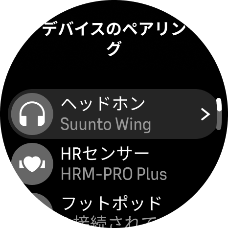

  1. お使いのウォッチの設定にアクセスして、接続 を選択します。
  2. デバイスのペアリング オプションを選んで、対応デバイスの一覧を表示します
  3. スクロールして一覧全体を表示し、ペアリングしたいデバイスの種類をタップします。

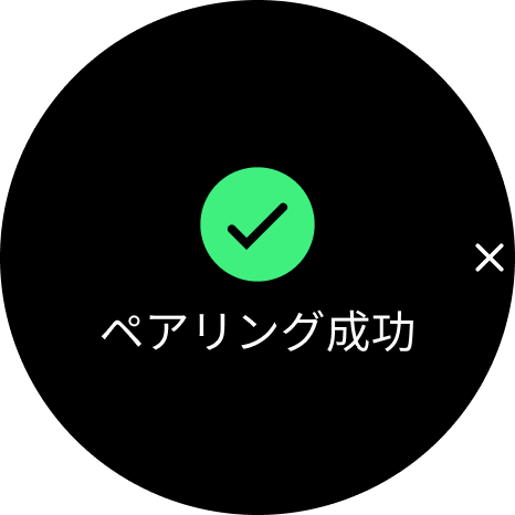

  4. ウォッチの画面に表示される指示に従ってペアリングを完了し (必要に応じてヘッドホン、センサーまたはポッドのユーザーガイドを参照)、中央ボタンを押して次のステップに進みます。
    pair success
ポッドに必要な設定がある場合は、ペアリングプロセス中に値の入力が求められます。
