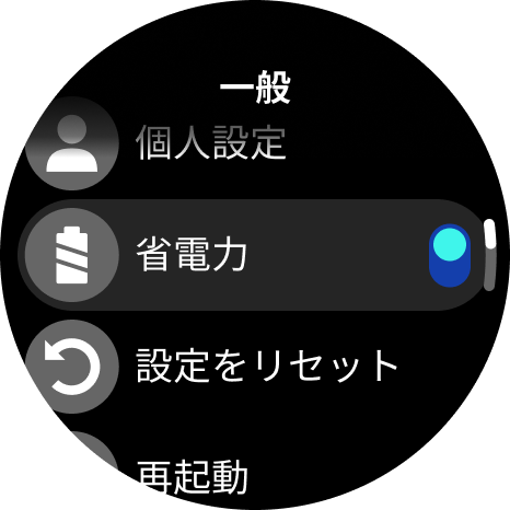

省電力
お使いのウォッチには省電力オプションが用意されており、振動をすべてオフにして、ディスプレイの明るさと毎日の心拍数測定の頻度を減らすことで、日々の生活のバッテリー寿命を延ばすことができます。アクティビティを記録中に省電力オプションを使用するには、バッテリーの電力管理 を参照してください。
省電力モードを有効または無効にするには、一般 » 省電力 の下、または コントロールパネル にある設定でオン/オフを切り替えます。
on off setting
メモ:
省電力モードはバッテリー充電レベルが 10% になると自動的に有効化されます。
