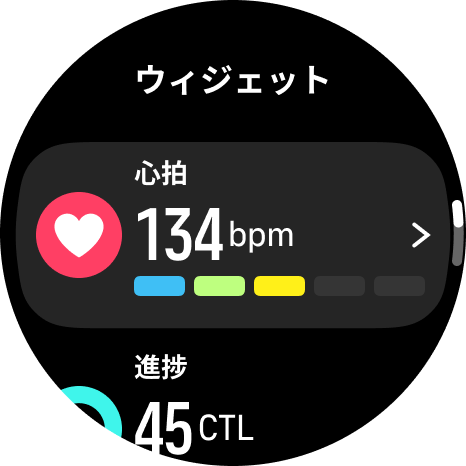

ウィジェットではアクティビティ/トレーニングの有用な情報が得られます。心拍数、毎日の歩数、現在の高度など、重要な情報を一目で確認できるようにウィジェットの一覧をカスタマイズしてください。時計文字盤でウィジェットを表示するには、上下にスワイプするか、リューズを回します。

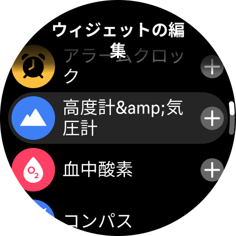

カスタマイズ » ウィジェットの編集 の下で コントロールパネル からウィジェットをオンおよびオフにできます。ウィジェット名の横にある [+] または [-] 記号をタップするか、リューズを押して使用するウィジェットを選択してください。
最大 6 つのウィジェットを一覧に追加できます。
