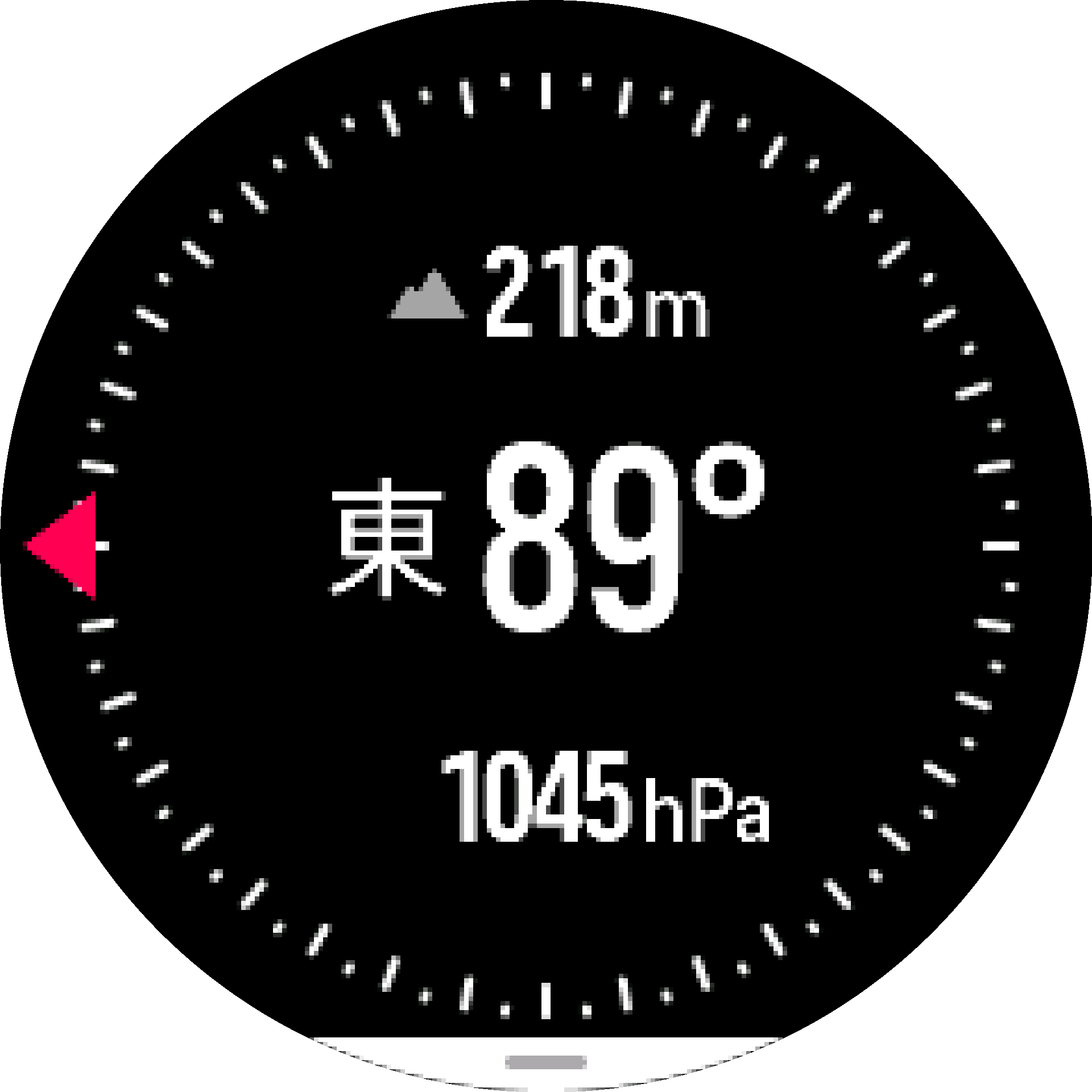

Suunto Run は、磁北を基準にして進行方向を確認できるジャイロコンパスを搭載しています。コンパスが水平ではなくても、傾斜補正機能により正確に方位を測定することができます。
コンパス ウィジェットは すべてのアプリ メニューにあり、選択したウィジェット一覧に追加できます。
コンパスウィジェットには次の情報が表示されます。
  • 磁北を指す矢印
  • 基本方位
  • 度数表示
  • 高度
  • 大気圧
CompassWidget

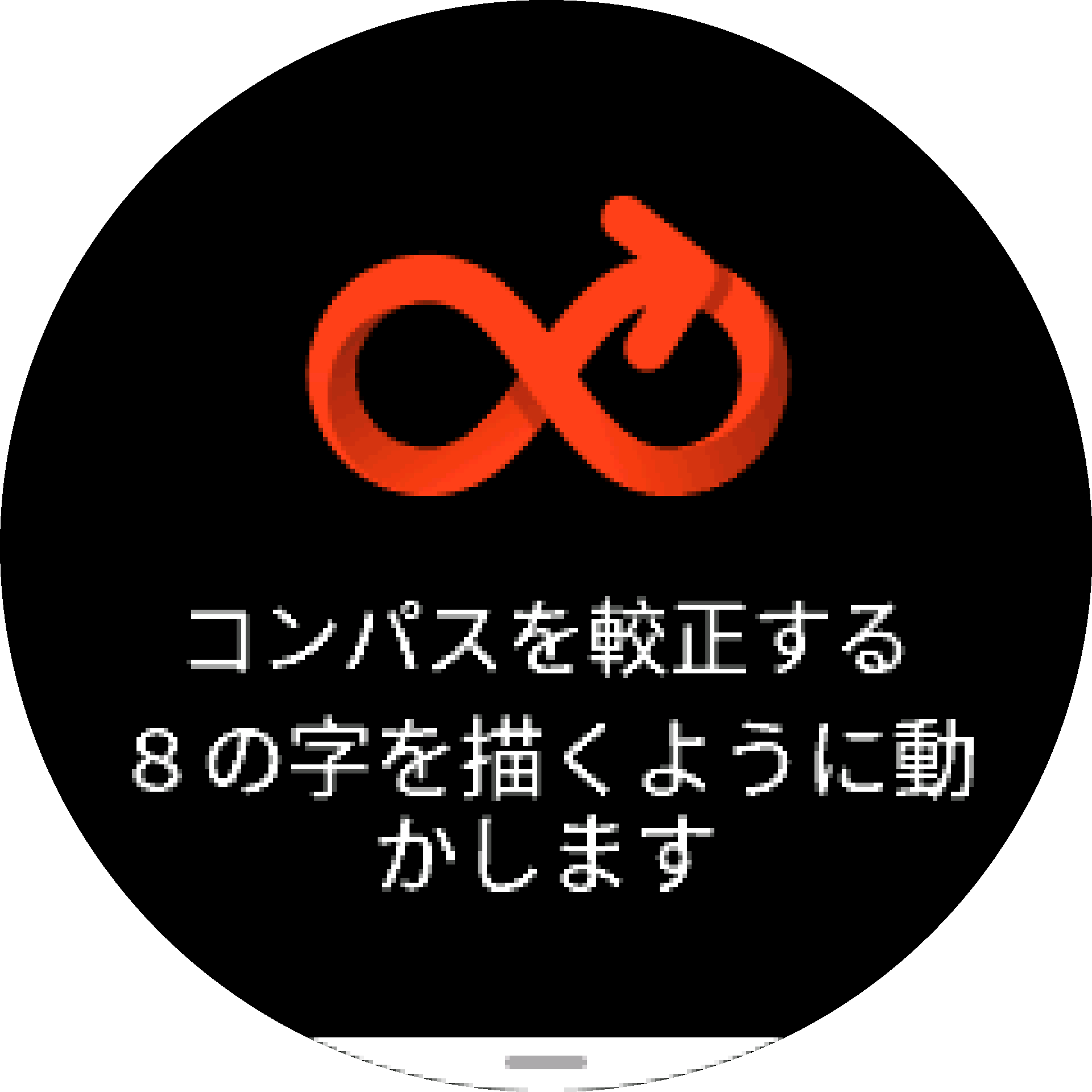

コンパスの較正
コンパスが較正されていない場合、コンパスウィジェットに切り替えた際にコンパス較正を行うように画面表示が現れます。コンパス設定から コンパスを較正する オプションを選択して、コンパスを較正することもできます。
calibrate compass S9PP
メモ:
コンパスは使用中に自動的に較正されます。ただし、ウォッチが強い磁力を受けた場合や強く打ち付けられた場合は、コンパスに正しい方向が表示されないことがあります。この問題を解決するには、新たに較正する必要があります。
