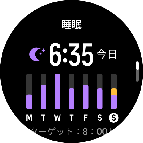

睡眠の傾向
睡眠ウィジェットを使用して、睡眠の全体的な傾向を確認できます。睡眠ウィジェットの最初の画面には、前回の睡眠と過去 7 日間のグラフが表示されます。
睡眠ウィジェットで下にスクロールすると、昨晩の睡眠のサマリーを確認できます。このサマリーには、合計睡眠時間、睡眠中に体の動きが確認された覚醒状態の時間 (推定) と、まったく体の動きが検知されなかった深睡眠状態の時間などの情報が含まれます。
睡眠に関するすべての計測は体の動きにのみ基づいて行われるため単なる推定値に過ぎず、必ずしも実際の睡眠習慣を正確に反映しているとは限りません。

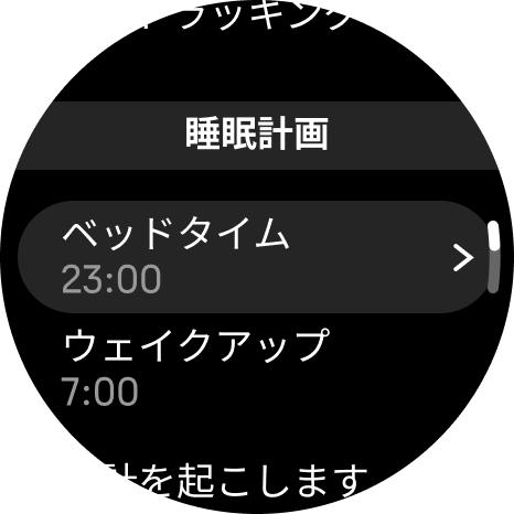

睡眠計画
下にスクロールして睡眠計画を設定します。就寝時刻と起床時刻を設定します。
ウォッチの振動やアラーム音で起こすようにするには、ウェイクアップアラーム オプションをオンに切り替えます。
自動おやすみモードを有効にしておくと、睡眠中は自動的におやすみモードになります。
