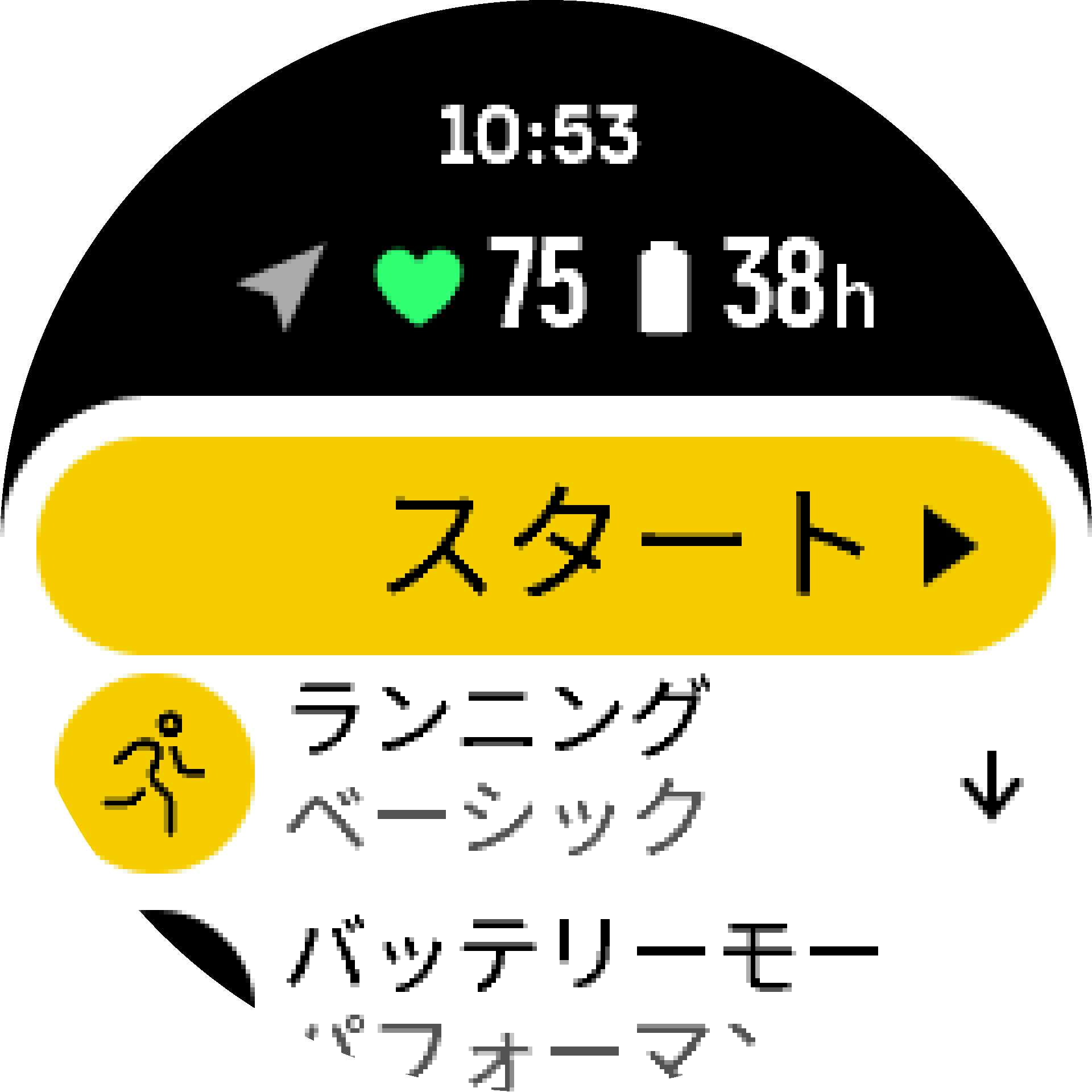

  5. スタートインジケータの上に、スポーツモードの設定(心拍数、コネクテッド GPS など)に応じて一連のアイコンが表示されます。
    • 信号を検出中、矢印のアイコン(コネクテッド GPS)が灰色に点滅し、いったん信号が検出されると緑色になります。
    • 信号を検出中、心臓のアイコン(心拍数)が灰色に点滅します。いったん信号が検出されると、チェストストラップ式心拍センサーを使用している場合はベルト付き心臓のアイコンが色付きに、光学式心拍センサーを使用している場合にはベルトなしの心臓のアイコンが色付きになります。
    • 左のアイコンは、ポッドがペアリングされている場合にのみ表示され、ポッド信号が見つかると、緑色になります。
    バッテリーの推定量も表示され、バッテリーがなくなるまでに何時間エクササイズを行えるかが分かります。
    チェストストラップ式心拍センサーを使用しているのに緑色の心臓のアイコンのみが表示される (光学式心拍センサーがアクティブである) 場合、心拍センサーがペアリングされていることを確認し、ポッドとセンサーのペアリングを参照して、再試行してください。
    各アイコンが緑色になるまで待つ (精度の高いデータが必要な場合に推奨) か、スタートを選択してすぐに記録を開始することができます。
