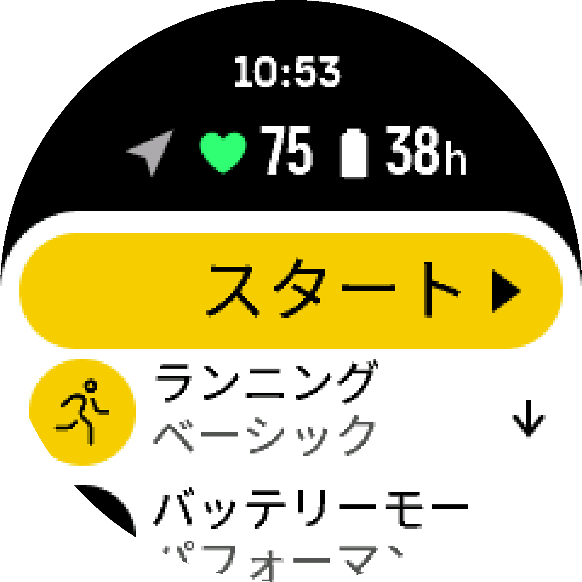

エクササイズの記録(エクササイズの記録 を参照)を開始する前に、現在のバッテリーモードでのバッテリー寿命(推定)が表示されます。
エクササイズスタート 02 S9PP

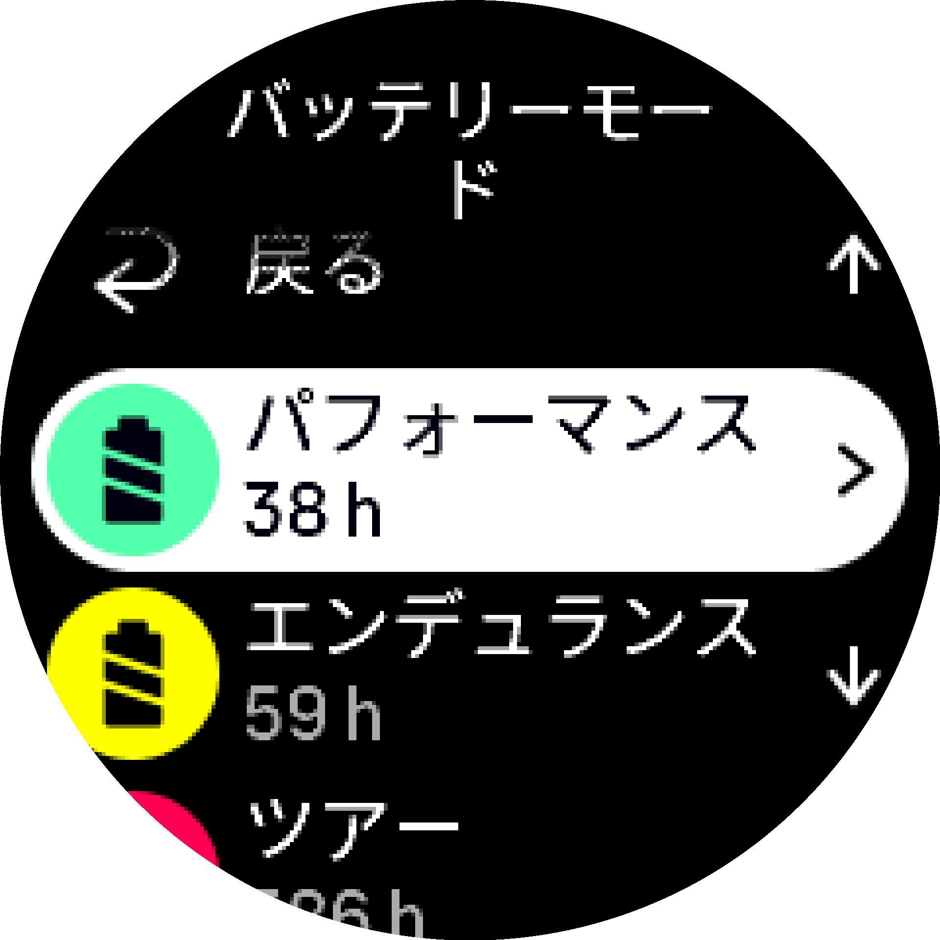

ウォッチには、パフォーマンス (デフォルト)、エンデュランスウルトラツアーの 4 つの定義済みバッテリーモードがあります。バッテリーモードを変更するとバッテリー駆動時間に影響するだけでなく、ウォッチのパフォーマンスにも影響します。
メモ:
デフォルトでは、ツアーモードはすべての心拍数の計測機能 (手首および心拍ベルトの両方) が無効になっています。
スタート画面で下にスクロールし、バッテリーモード を選択して、バッテリーモードを変更すると、各モードでのウォッチのパフォーマンスへの影響を確認することができます。
バッテリーモード S9PP
4 種類のバッテリーモードに加えて、自由自在に設定を変更できるカスタムバッテリーモードを作成することができます。カスタムモードは各スポーツモード専用のバッテリーモードとして作成可能です。

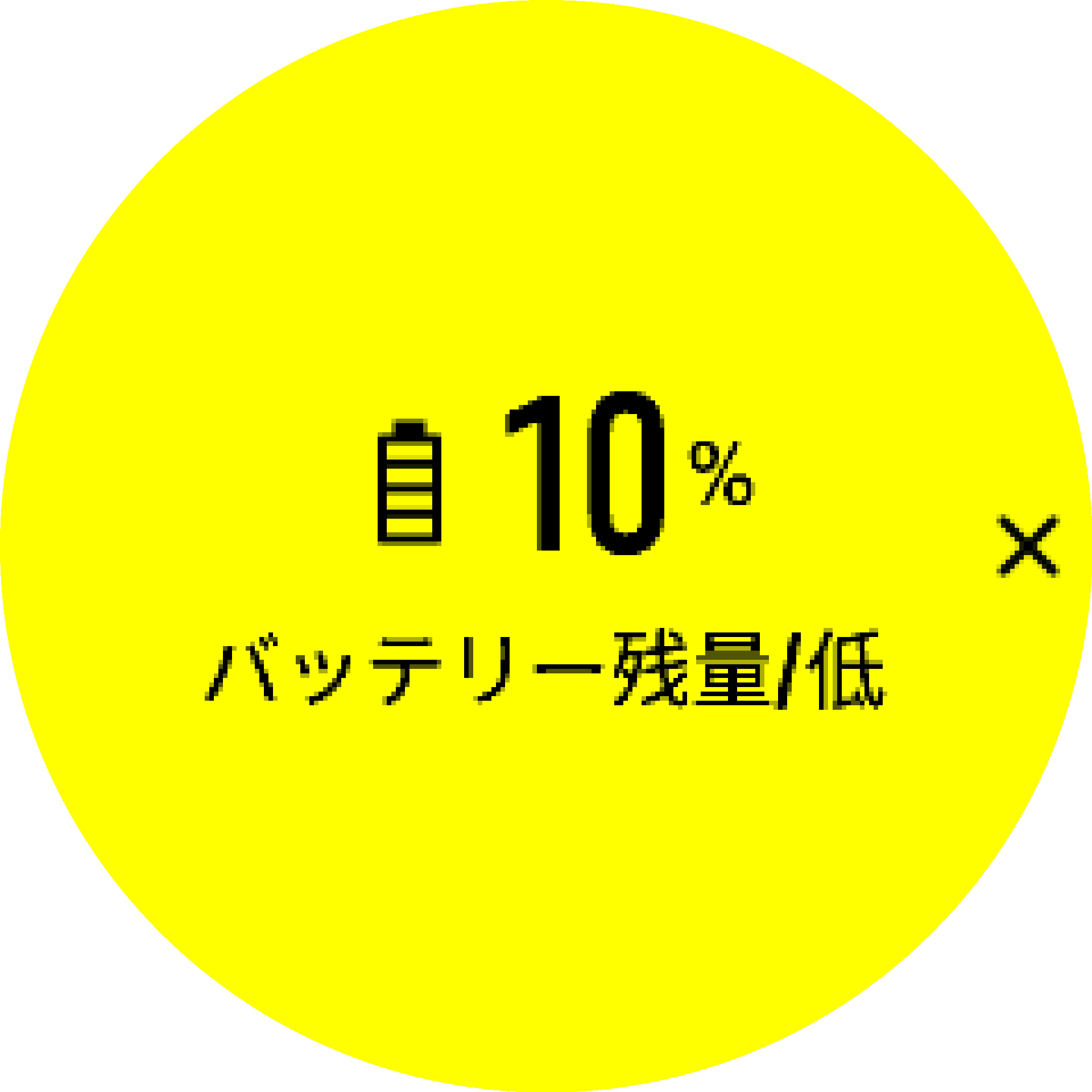

バッテリー残量通知
バッテリーモードに加えて、お使いのウォッチは現在のバッテリー寿命をもとに、次回の使用までに充電する必要があるとリマインダーを表示します。一部のリマインダーは、過去のアクティビティ履歴などでのバッテリー消費量に基づいてます。また、アクティビティを記録中に、バッテリー残量が少なくなってくるとウォッチが通知が通知をします。この場合、ウォッチは、別のバッテリーモードに変更するように推奨します。
お使いのウォッチはバッテリー残量が 20% になるとアラートを表示し、10% になると再度アラートを表示します。
バッテリー警告 S9PP
