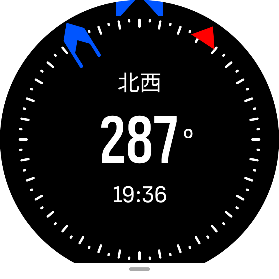

ナビゲーション
DiveSpecificView 02
