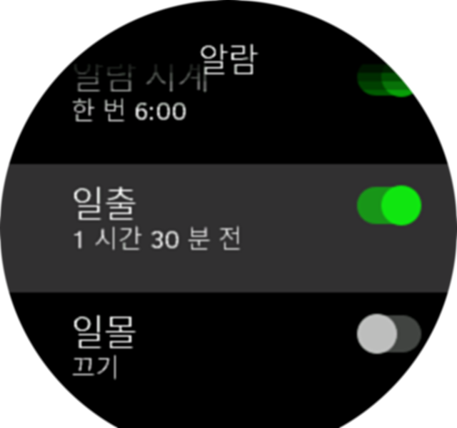

Suunto 9에서 일출/일몰 알람은 위치에 따른 적응형 알람입니다. 고정 시간을 설정하는 대신, 실제 일출 또는 일몰 전에 얼마나 일찍 알림을 받고자 하는지 설정합니다.
일출 및 일몰 시간은 GPS를 통해 결정되므로, 시계는 GPS를 사용한 마지막 시간부터 GPS 데이터에 의존합니다.
일몰/일출 알람을 설정하려면:
  1. 바로가기 메뉴를 열려면 중간 버튼을 누릅니다.
  2. 알람까지 스크롤하고 중간 버튼을 눌러 입력합니다.
  3. 설정하려는 알람으로 스크롤하고 중간 버튼을 눌러 선택합니다.
    SunriseSunset alarm toggle Spartan
  4. 상단 및 하단 버튼으로 위/아래로 스크롤하고 중간 버튼으로 확인해서 일출/일몰 전에 원하는 시간을 설정합니다.
  5. 동일한 방식으로 분을 설정합니다.
    Time before sunset sunrise Spartan
  6. 중간 버튼을 눌러 확인 및 종료합니다.
