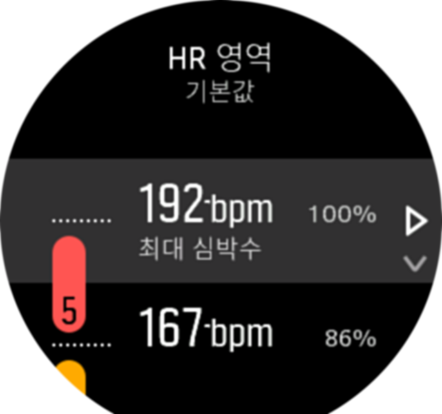

최대 HR 설정
최대 HR은 트레이닝 » 강도 영역 » 기본 영역의 설정에서 설정합니다.
- 최대 HR (최고 값, bpm)을 누르거나 중간 버튼을 누릅니다.
- 위 또는 아래로 스와이프하거나 상단 우측 또는 하단 우측 버튼을 눌러서 새로운 최대 HR을 선택합니다.
- 선택을 누르거나 중간 버튼을 누릅니다.
- HR 영역 보기를 종료하려면 오른쪽으로 스와이프하거나 중간 버튼을 길게 누릅니다.
또한 최대 HR은 일반 » 개인의 설정에서 구성할 수도 있습니다.

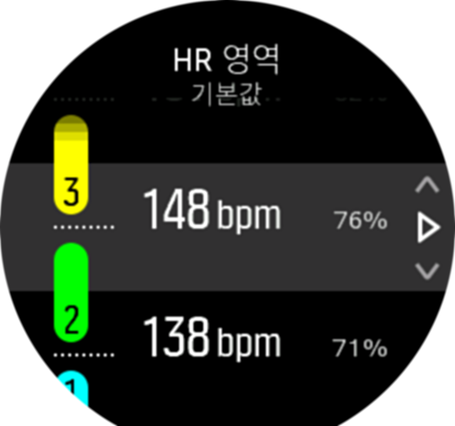

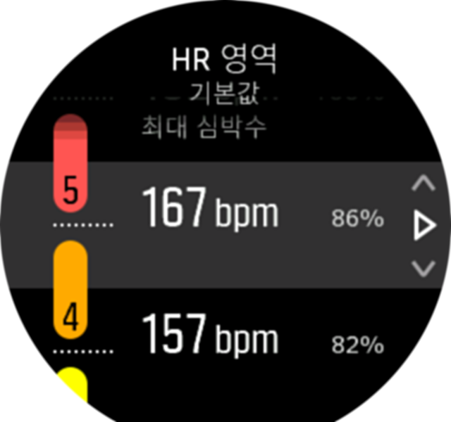

기본 HR 영역 설정
기본 HR 영역은 트레이닝 » 강도 영역 » 기본 영역의 설정에서 설정합니다.
- 변경하고자 하는 HR 영역이 강조 표시되면 위/아래로 스크롤하고 중간 버튼을 탭하거나 누릅니다.
참고:HR 영역 보기에서 재설정을 선택하면 HR 영역이 기본 값으로 재설정됩니다.

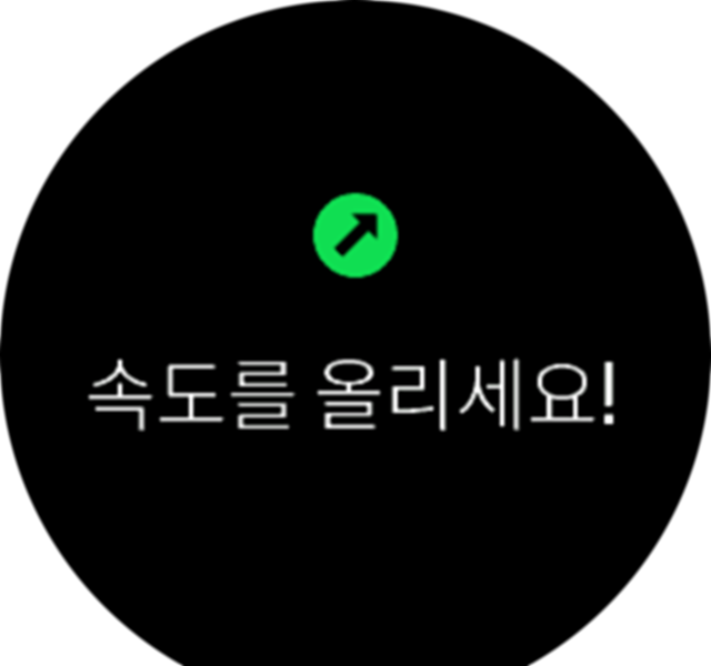

선택한 목표 영역에 도달하면 시계 알람이 울립니다. 운동 중에 심박수가 선택한 목표 영역을 벗어날 경우 시계가 속도를 높이거나 늦추라는 메시지를 표시합니다.

선택한 목표 영역에 도달하면 시계 알람이 울립니다. 운동 중에 페이스가 선택한 목표 영역을 벗어날 경우 시계가 속도를 높이거나 늦추라는 메시지를 표시합니다.
