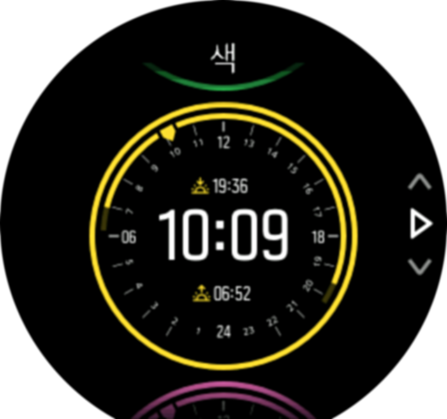

  1. 위아래로 스와이프하여 시계 얼굴 미리보기를 스크롤하고 사용할 모드에서 가볍게 누릅니다.
  2. 위아래로 스와이프하여 컬러 옵션을 스크롤하고 사용할 모드에서 가볍게 누릅니다.
watchface color
