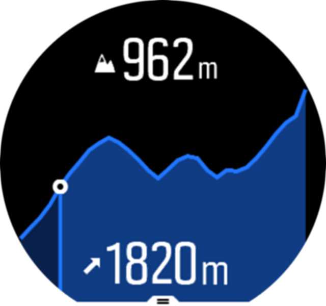

고도 정보가 있는 경로를 탐색할 경우 고도 프로파일 디스플레이를 사용하여 상승 및 하강에 따라 탐색할 수도 있습니다. 주 탐색 화면(경로가 보이는 곳)에서 화면을 왼쪽으로 스와이프하거나 중간 버튼을 눌러 고도 프로파일 디스플레이로 전환합니다.
고도 프로파일 보기에서는 다음과 같은 정보가 표시됩니다.
  • 정상: 현재 고도
  • 중앙: 현재 위치를 보여주는 고도 프로파일
  • 지대: 남은 상승 또는 하강(화면을 눌러 보기 변경)
Altitude navigation
고도 탐색을 사용하는 동안 경로에서 너무 멀리 벗어나면 시계가 고도 프로파일 화면에 경로 이탈 메시지를 표시합니다. 이 메시지가 표시되면 고도 탐색을 계속하기 전 경로 탐색 표시로 스크롤하여 트랙으로 돌아옵니다.
