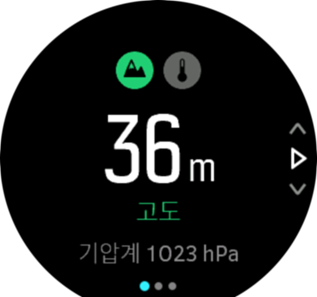

현재 고도와 기압을 보려면 화면을 위로 스와이프하거나 아래 버튼을 누릅니다.

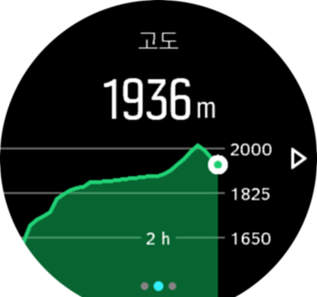

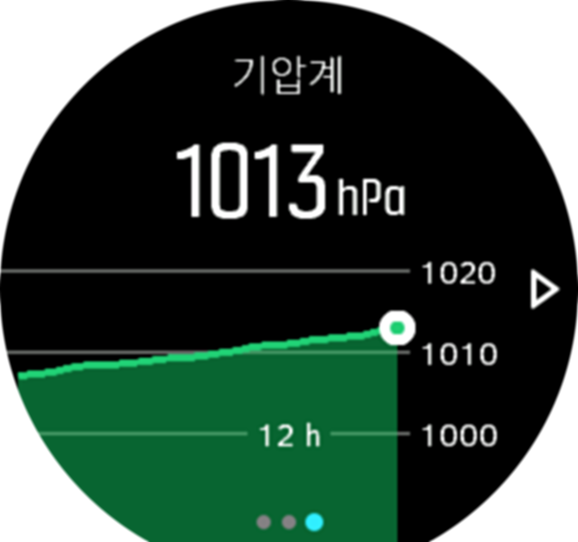

고도계와 기압계 변화 그래프 간에 전환하려면 왼쪽으로 스와이프하거나 중간 버튼을 누릅니다.
AltitudeGraph
BarometerGraph
고도 기준 값을 올바르게 설정하십시오(고도계 참조). 현재 위치의 고도는 대부분의 지형도 또는 Google 지도와 같은 주요 온라인 지도 서비스에서 찾을 수 있습니다.
지역 기상 상황의 변화가 고도 표시값에 영향을 줄 수 있습니다. 지역 날씨가 자주 변동되면 다음 여정을 시작하기 전에 정기적으로 고도 기준 값을 재설정해야 합니다.

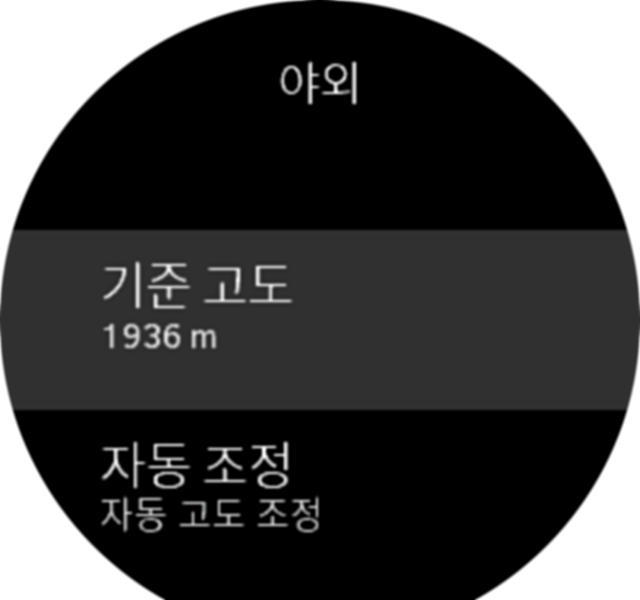

고도계 또는 기압계 그래프 보기에서 가운데 버튼을 길게 누르면 기준 값을 조정할 수 있는 아웃도어 설정에 빨리 액세스할 수 있습니다.

Suunto 9는 고도를 측정하는 기압을 사용합니다. 정확한 측정값을 얻으려면, 고도 기준을 정의해야 합니다. 이것은 정확한 값을 알고 있으면 사용자의 현재 고도가 될 수 있습니다. 또는, FusedAlti(FusedAlti™ 참조)를 사용해서 자동으로 기준을 설정할 수 있습니다.
기준 지점은 야외의 설정에서 설정합니다.
Outdoor settings
