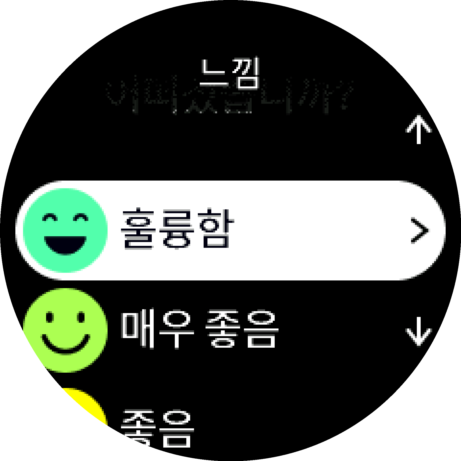

느낌
정기적인 트레이닝을 받는다면 각 세션이 자신의 전반적인 건강 상태의 중요한 지표가 된 후 본인이 어떻게 느끼는지를 따릅니다. 코치 또는 개인 트레이너도 시간이 지남에 따라 진행 상황을 추적하는 느낌 동향을 사용할 수 있습니다.
선택할 수 있는 느낌은 다섯 가지 정도가 있습니다.
  • 나쁨
  • 평균
  • 좋음
  • 매우 좋음
  • 훌륭함
이 옵션이 정확히 의미하는 것은 사용자 본인(및 담당 코치)의 결정에 달렸습니다. 중요한 것은 사용자 본인이 일관되게 사용하는 것입니다.
트레이닝 세션마다 기록을 중지한 후 '어떠셨습니까?' 질문에 대답하여 시계에 자신이 어떻게 느꼈는지 직접 기록할 수 있습니다.
Feeling how was it S9PP
가운데 버튼을 눌러 질문에 대답하기를 건너뛸 수 있습니다.
