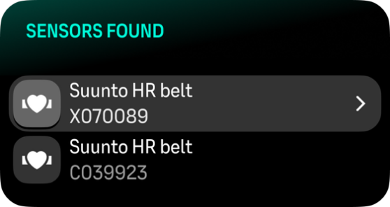

配對心率感應器
您可以將 Suunto Nautic 裝置與心率帶配對,以在潛水期間追蹤您的心率。
若要配對心率帶:
  1. 前往 控制面板 > 連線
  2. 選擇 配對新裝置
  3. 從清單中選擇感應器。
    pair hr sensor
注释:
飛航模式開啟時您無法進行配對。配對前請關閉飛航模式。
感應器配對完成後,您的潛水電腦會在您開始潛水時立即搜尋該感應器。
您可以在設定中的 連線 > 已配對的設備 檢視此潛水電腦已配對裝置的完整清單。
在該清單中,您可根據需要刪除(取消配對)裝置。選擇您想移除的裝置,然後選擇 忘記
