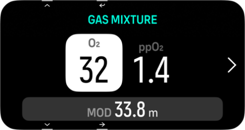

在單一氣體模式中,您可以編輯當前使用氣體的氧氣百分比(O₂%)。氧氣分數可以在 21%和 100%之間調整。

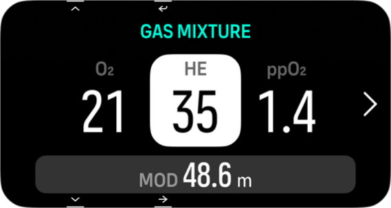

在多氣體模式中,除了氧氣之外,您也可以編輯氦氣比例(He%)。在使用氦氣潛水時,氧氣與氦氣的總和一律為 100%。氧氣分數可以在 5%和 100%之間調整。
預設的氧氣百分比為 21%(空氣),而預設的氧氣分壓(ppO₂)為 1.4 bar。
ppO₂ 設定會決定最大操作深度,而最大操作深度則定義所選氣體的安全深度上限。您可以將 ppO₂ 設定為 1.0、1.1、1.2、1.3、1.4、1.5 或 1.6 bar。
您可以在 編輯氣體 畫面中選擇所需的混合氣體來調整氣體設定。

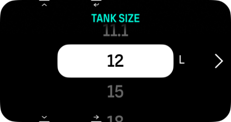

在 編輯氣體 選單中,您還可以設定氣瓶大小。預設值為 12 公升 / 80 立方英呎。請務必設定正確的氣瓶容量,以便在使用 Suunto Tank POD 潛水時能正確計算氣體消耗。
