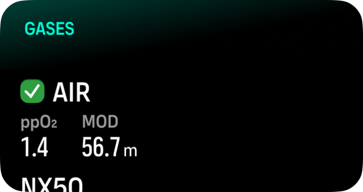

使用 多種氣體 模式潛水時,Suunto Nautic 可在 氣體 選單中已啟用的氣體之間進行氣體切換。氣體列表中最多可有五種氣體,可啟用或停用。
diving gas1
注释:
減壓演算法假設所有啟用的氣體都計劃用於潛水,並將根據可用氣體計算任何減壓停留、減壓時間和返回水面時間。請務必關閉任何未隨身攜帶的氣體。

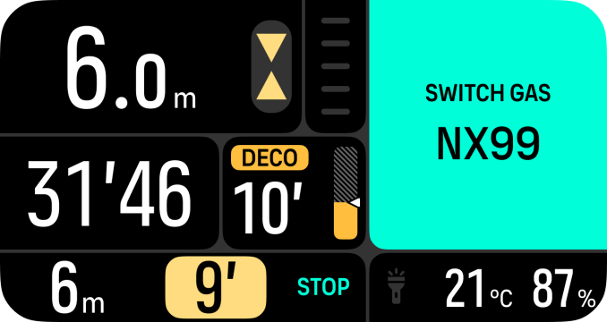

上升時,有更好的氣體可用時會隨時通知您變更氣體。
diving gas2
例如:在下降至 40 公尺(131.2 英呎)時您可能有下列氣體:
  • Nitrox 26%(1.4 ppO2)(底部)
  • Nitrox 50%(1.6 ppO2)(減壓氣體)
  • Nitrox 99%(1.6 ppO2)(減壓氣體)
在上升時,會依氣體的最大操作深度 (MOD) 通知您於 22 公尺(72 英呎)和 6 公尺(20 英呎)處變更氣體。氣體切換通知將顯示在切換視窗中,按下任何按鈕將首先打開含有建議氣體的氣體列表。按中間按鈕確認新氣體。如果您不想執行建議的氣體切換,您可以略過氣體切換建議。這將略過建議的氣體,直到達到啟用氣體的下一個可能 MOD。
