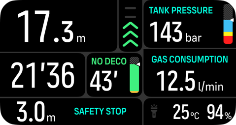

您可以從裝置螢幕上的切換視窗追蹤潛水期間的實際氣壓。您也可以在裝置和 Suunto 應用程式的潛水摘要中查看潛水的平均氣體消耗。
螢幕上的 氣體消耗 資料是指您在潛水期間的即時氣體消耗率。為了計算您的個人呼吸率,Suunto Nautic 會使用呼吸分鐘容積(RMV),也就是您的肺部每分鐘所接觸的氣體體積,單位為 升/分 或 立方英尺/分。如需精確的氣體消耗,您需要在 編輯氣體 選單中定義正確的氣瓶大小。請參閱 編輯氣體。預設氣瓶大小永遠為 12 公升(80 立方英呎)。
