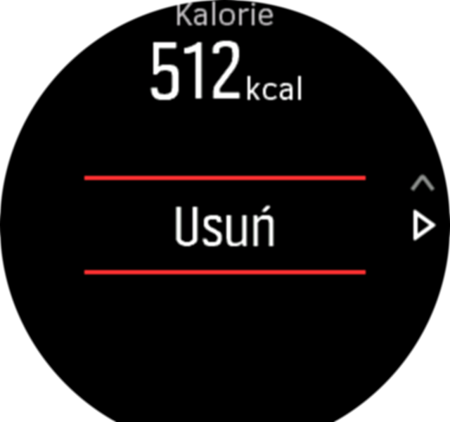

Zapis, którego nie chcesz przechowywać, możesz usunąć poprzez przewinięcie do dołu podsumowania i dotknięcie przycisku usuwania. W ten sam sposób możesz również usunąć zapisy z dziennika.
Log delete

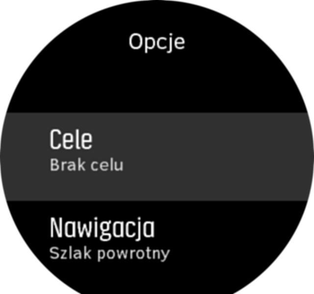

Korzystanie z wartości docelowych podczas treningu
Istnieje możliwość ustawiania różnych celów za pomocą Suunto 9 Peak podczas wykonywania ćwiczeń.
Jeśli wybrany tryb sportowy oferuje opcję wartości docelowych, można je dostosować przed rozpoczęciem rejestrowania, przesuwając palcem w górę lub naciskając dolny przycisk.
Sportmode Targets Spartan
Aby ćwiczyć z ogólną wartością docelową:
  1. Przed rozpoczęciem rejestracji ćwiczenia przeciągnij palcem w górę lub naciśnij dolny przycisk w celu wyświetlenia opcji trybu sportowego.
  2. Dotknij Cel lub naciśnij środkowy przycisk.
  3. Wybierz Czas trwania lub Odległość.
  4. Wybierz swój cel.
  5. Przesuń palcem w prawo, by powrócić do opcji trybu sportowego.
Po uaktywnieniu ogólnych wartości docelowych na każdym ekranie danych widoczny jest miernik celu przedstawiający postępy.
ZoneDisplay Progress Spartan
Powiadomienie otrzymasz też, gdy osiągniesz 50% celu i po zrealizowaniu celu.
Aby ćwiczyć z celem dotyczącym intensywności:
  2. Włącz Strefy intensywności.
  3. Wybierz Strefy tętna, Strefy tempa lub Strefy mocy.
    (Opcje zależą od wybranego trybu sportowego i tego, czy masz sparowany z zegarkiem czujnik mocy POD).
  4. Wybierz swoją strefę docelową.

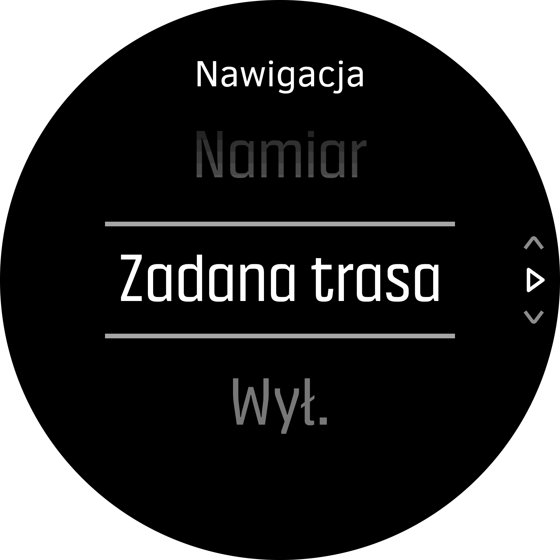

Zadana trasa
W otoczeniu miejskim funkcja GPS ma problem z dokładnym śledzeniem użytkownika. W przypadku wybrania jednej ze wstępnie ustawionych tras i podążania nią funkcja GPS zegarka będzie jedynie lokalizować Twoje położenie na tej trasie, nie tworząc własnej ścieżki. Zarejestrowana trasa będzie identyczna z trasą wstępnie wybraną.
Snap To Route
Aby używać Zadana trasa podczas treningu:
  1. Utwórz trasę w aplikacji Suunto i zsynchronizuj zegarek (jeśli nie został jeszcze zsynchronizowany).
  2. Wybierz tryb sportowy korzystający z danych GPS, a następnie przeciągnij palcem w górę lub naciśnij dolny przycisk, aby wyświetlić opcje.
  3. Przewiń do opcji Nawigacja i dotknij jej lub naciśnij środkowy przycisk.
  4. Wybierz Zadana trasa i naciśnij środkowy przycisk.
  5. Wybierz trasę, z której chcesz korzystać, a następnie naciśnij środkowy przycisk.
  6. Naciśnij górny przycisk lub dotknij Nawiguj.
Rozpocznij ćwiczenia w normalny sposób i podążaj wybraną trasą.

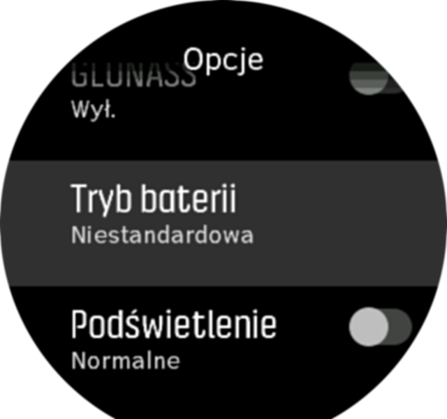

Zarządzanie energią baterii
Twoje urządzenie Suunto 9 Peak dysponuje systemem zarządzania energią baterii: korzysta z inteligentnej technologii baterii, aby zapewnić, że zegarek nie wyczerpie się, gdy jest najbardziej potrzebny.
Zanim rozpoczniesz rejestrowanie ćwiczenia (patrz część Rejestracja ćwiczenia), możesz zobaczyć szacunkowy czas pozostałego działania w bieżącym trybie baterii.
Battery Exercise S9
Istnieją cztery wstępnie zdefiniowane tryby baterii; Osiągi (domyślny), Wytrzymałość, Ultra i Wycieczka. Ich zmiana wpływa na czas pracy baterii, ale także na działanie zegarka.
UWAGA:
Domyślnie tryb Ultra i Wycieczka wyłącza śledzenie tętna (nadgarstkowe i napiersiowe). Aby włączyć śledzenie tętna (w trybie Ultra i Wycieczka), przejdź do Opcje pod wskaźnikiem startu.
Na ekranie początkowym dotknij opcji Opcje » Tryb baterii, aby zmienić tryb baterii i zobaczyć, jak poszczególne tryby wpływają na działanie zegarka.
Battery Modes S9
PORADA:
Możesz także szybko zmienić tryb baterii na ekranie startowym, naciskając górny przycisk.
Oprócz tych czterech zdefiniowanych trybów baterii możesz także utworzyć niestandardowy tryb baterii z własnymi ustawieniami. Niestandardowy tryb jest powiązany z wybranym trybem sportowym, dzięki czemu można utworzyć niestandardowy tryb baterii dla każdego trybu sportowego.
UWAGA:
Jeśli podczas ćwiczenia rozpoczniesz nawigowanie lub użyjesz danych nawigacyjnych, takich jak szacowany czas przybycia (ETA), odbiornik GPS przejdzie do trybu Najlepsza, niezależnie od trybu baterii.

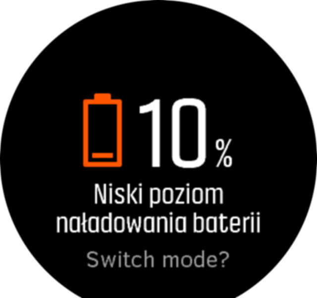

Powiadomienia dotyczące baterii
Poza trybami baterii zegarek wyświetla inteligentne przypomnienia, które ułatwiają naładowanie baterii do poziomu potrzebnego podczas następnej przygody. Niektóre przypomnienia mają charakter profilaktyczny i są oparte na przykład na historii aktywności. Wyświetlane są także powiadomienia, na przykład, gdy zegarek zauważy, że spada ilość energii w baterii podczas rejestrowania aktywności. Automatycznie zasugeruje zmianę na inny tryb baterii.
Battery Warning S9
Zegarek zaalarmuje, gdy poziom naładowania baterii osiągnie 20%, a także ponownie, gdy poziom naładowania baterii osiągnie 10%.

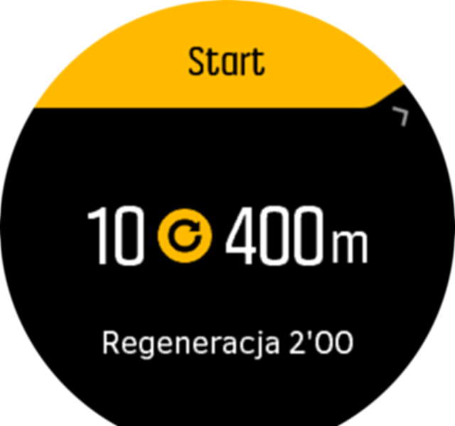

Trening interwałowy
Treningi interwałowe to popularna forma trenowania polegająca na cyklicznych zmianach intensywności ćwiczeń. W przypadku Suunto 9 Peak możesz zdefiniować własny trening interwałowy przypisany do każdego trybu sportowego w zegarku.
Podczas definiowania własnych interwałów należy ustawić cztery pozycje:
  • Interwały: przełączanie wł./wył. umożliwiające trening interwałowy. Po włączeniu opcji do ekranu trybu sportowego dodawany jest trening interwałowy.
  • Powtórzenia: liczba zestawów ćwiczeń interwałowych i okresów regeneracji, które chcesz wykonać.
  • Interwały: długość interwału o wysokiej intensywności na podstawie dystansu lub czasu trwania.
  • Regeneracja: długość przerwy na odpoczynek pomiędzy interwałami, na podstawie dystansu lub czasu trwania.
Pamiętaj, że jeśli używasz dystansu do definiowania interwałów, musisz włączyć tryb sportowy mierzący dystans. Pomiar można oprzeć na danych GPS lub odczycie z czujnika nożnego lub rowerowego POD.
UWAGA:
Jeśli korzystasz z interwałów, nie możesz aktywować nawigacji.
Aby trenować z interwałami:
  2. Przewiń w dół do opcji Interwały i dotknij ustawienia lub naciśnij środkowy przycisk.
  3. Włącz interwały i dostosuj ustawienia opisane powyżej.
    Ustawienia treningu interwałowego
  4. Przewiń z powrotem w górę do widoku początkowego i normalnie rozpocznij ćwiczenie.
  5. Przesuń palcem w lewo lub naciśnij środkowy przycisk, aż zostanie wyświetlony ekran interwałów. Następnie naciśnij górny przycisk, gdy zechcesz rozpocząć trening interwałowy.
    Rozpoczęcie treningu interwałowego
  6. Jeśli chcesz zatrzymać trening interwałowy przed ukończeniem wszystkich powtórzeń, przytrzymaj środkowy przycisk, aby wyświetlić opcje trybu sportowego i wyłączyć funkcję Interwały.
UWAGA:
Gdy wyświetlony jest ekran interwałów, przyciski działają normalnie. Na przykład, naciśnięcie górnego przycisku powoduje wstrzymanie rejestracji ćwiczenia, a nie tylko treningu interwałowego.
Po zatrzymaniu rejestracji ćwiczenia funkcja treningu interwałowego zostaje automatycznie wyłączona w danym trybie sportowym. Inne ustawienia nie są jednak zmieniane, dlatego można łatwo rozpocząć ten sam trening przy następnym użyciu trybu sportowego.

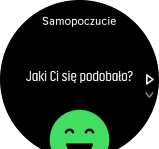

Odczucie
Jeśli trenujesz regularnie, odczucia po każdym treningu są dobrym wskaźnikiem ogólnej kondycji fizycznej. Trener może także na podstawie trendu samopoczucia monitorować Twoje postępy.
Można wybrać spośród pięciu stopni odczuć:
  • Słabe
  • Średnie
  • Dobre
  • Bardzo dobre
  • Doskonałe
Dokładne znaczenie tych opcji zależy od ciebie (i twojego trenera). Ważne jest, aby stosować je konsekwentnie.
Możesz zarejestrować swoje samopoczucie w zegarku po każdej sesji treningowej poprzez zatrzymanie rejestracji i udzielenie odpowiedzi na pytanie „Jaki Ci się podobało?”.
feeling how was it
Możesz pominąć udzielenie odpowiedzi na pytanie poprzez naciśnięcie środkowego przycisku.
